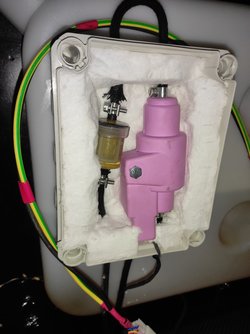

La instalación esta así para hacer las primeras pruebas, ya que tenia que cambiar la sección del cable de alimentación y probar el ruido que pasa dentro de la caravana.
Estoy cambiando de sitio la bomba, creo que ya lo tengo solucionado.
En cuanto lo acabe colgare alguna foto más pero los cables así tampoco corren ningún problema
Qué tienes pensado para reducir el ruido?
Pues lo primero que hice fue montar la bomba y el filtro en una caja estanca eléctrica y rellenarla con aislante acústico. El problema es que la pegue al depósito y transmitía las vibraciones dentro ? (adjunto foto).
Luego pase todo fuera el arcón, en la parte digamos del suelo y seguía transmitiendo el TAC TAC de las narices.

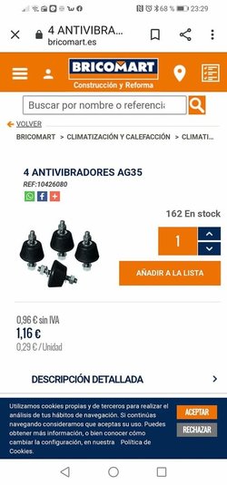

Entonces mi última modificación va ha ser añadir unos sidemblocks de goma entra la caja eléctrica y el suelo del arcón además de arandelas de goma.
Si aún así me molesta ya me tomaré dormidina ?

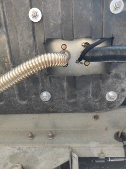

La salida de gases por donde lo pasaste? ¿Hiciste agujero directamente en la fibra del arcón y lo sacaste o rodeaste con algo "anticalorico"? Porque será de lo que más se calienta y lo que mas puede tener "riesgo de arder" yo creo no?
Una imagen vale más que mil palabras jejeje
