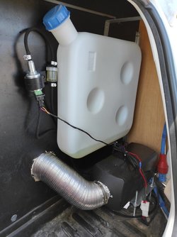

Si estás pensando en hacer autónoma la caravana ponla dentro
Me gusta tu instalacion. Sin embargo en mi caravana la zona del cofre que esta aislada del interior solo es del tamaño de una bombona, donde yo llevo la bombona, y no quiero mezclar gas con electricidad y gasoil. Habia pensado en ponerla fuera de la caravana para evitar posibles gases nocivos y quitar peso cuando no utilice la calefaccion.
En los camiones, el calefactor está dentro de la cabina, no he escuchado nunca ningún problema de gases, donde quema el gasoil es como un cilindro, y el aire para quemar y los gases van a la calle, el aire que calienta lo recoge del habitáculo.
Hay una grupo de Facebook que se llama calefacción estacionaria china. Yo de ahí cogí ideas para montarla, jamás he leído problemas de combustión. El administrador es un crack y hay gente que ya sabe bastante del tema, te lo digo por si quieres entrar y infórmate más
Es exactamente igual,yo he estado en Polonia a menos 17 y en la cabina bien calentito, duermo sin ropa y solo llevo una manta encima.
Si..es lo mismo ,lo que no se si sera capaz de calentar bien toda la caravana...en el camion lo tengo bien probado ,pero la cabina del camion es bastante mas pequeña
El que lleva para la Iveco es de 2 kW, algunos que venden son de 5 kW, si son reales debería de poder calentar la caravana, aunque por el precio que tienen si con uno no es suficiente se podían poner dos, uno en la parte delantera y otro detrás.
La que yo llevo es 5 KW y de momento lo que le he probado podré ir en calzoncillos en pleno invierno ?

Lo que hace ruido es la bomba. Alejala lo más que puedas de la cama. Yo aparte la tengo metida en una caja estanca de electricista y voy ha ponerle aislante acústico (tengo la calefa montada al lado de donde tengo el cabezón durmiendo)
