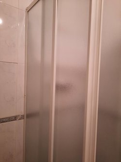

Para la foto ponen una que tengan por ahí, le vaya o no al plato, pero tienes razón, es justo esto lo que nos pasa, que se queda un montón de puerta montada, y ese no es el problema, como has notado, el problema es que al abrir, no se abre todo lo que podría. Pongo foto, no tengo buen ángulo, el sitio es pequeño... :dontknow:
pues que quieres que te diga, yo quitaba una puerta y la llevaba a un cristalero a ver si eso se puede cortar, y en funcion a lo que te diga, ya decides lo que haces.
