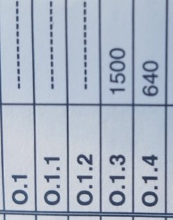

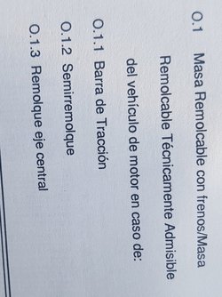

Hola.
Ésto es lo que he encontrado. Algo no me cuadra.
640kg que solo puedo remolcar? Porque entiendo que la caravana es sin freno.

Normalmente todas las caravanas tienen freno de inercia, por lo que si tu carné de conducir, MMR de tu vehículo y la MMC (si la tiene), puedes remolcar 1500 kg.
Yo no conozco ninguna que no tenga. Remolques de carga ligeros si los he visto sin freno (tengo uno), pero caravana no he visto ninguna por pequeña que sea...
Ah vale. No lo sabía. Para que veais que no estoy muy puesto en estos temas. Siempre que voy a algún sitio a ver caravanas me dicen que no tengo problemas pero claro.....van a vender.

Asegúrate, si solo tienes el B, que la suma de la MMA del coche y la MMA de la caravana no superan los 3500 kg ni tampoco la MMC ( masa máxima del conjunto) si tu coche la tiene. Los coches franceses suelen tenerla...

La MMC (Masa Maxima del Conjunto) no es la suma de las MMA de vehiculo + caravana.
La MMC es lo maximo que puede pesar realmente el vehiculo + remolque en circulación, sean cuales sean sus MMA.
Si la MMA del vehiculo es 2000, y la de la caravana 1500, si la MMC del vehiculo es 3000, puedes llevar el conjunto tranquilamente siempre que no superes la MMR (Masa Maxima Remolcable), ahora bien, si te paran y te pesan, el peso real del conjunto circulando no puede superar los 3000 de la MMC.
Algunos vehiculos que tienen unas cifras aceptables en su MMR (Masa Maxima Remolcable), luego se ven "capados" por su MMC (Masa Maxima del Conjunto).
Es algo ha tener en cuenta sobretodo al adquirir un vehiculo que destinaremos a remolcar.
