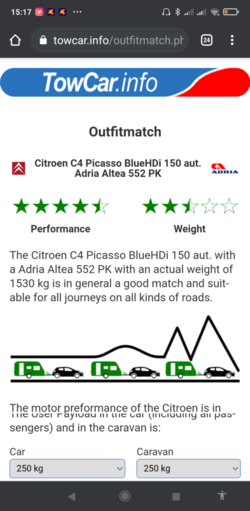

Dejando a un lado tema legal. Mira esta página:
Outfit Matching Car and Caravan
Te da una aproximación de cómo es el reparto de pesos potencia, prestaciones, he puesto tus datos y no parece que sea un conjunto tan malo. A mí, mi opinión, a la hora de tirar de la caravana por autopista, es importante también el ancho de la caravana, no es lo mismo una de 2"10, que una de 2'50, que requerirá mucho más esfuerzo por parte de cualquier tractor.
    187,4 KB · Visitas: 22
