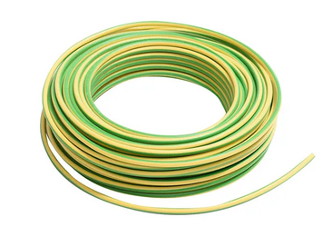

El cable de tierra acostumbra a ser de color verde-amarillo

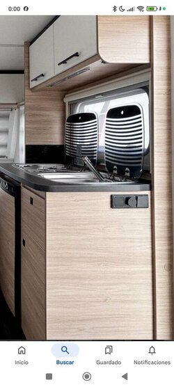

Es una caravelair o Sterckeman?
En mi Sterckeman, para empezar tuvimos que quitar el regulador de intensidad, y por otro, quité esa pequeña plaquita electrónico, los led que van a 7v y en su lugar puse de 12v directamente soldados a los cables correspondientes a +/-. Ahora no recuerdo cuáles son.
Te sale bastante más barato que comprar el plafón nuevo.
Pero este regulador no es mas que un reostato que deja pasar mas o menos intensidad de la corriente.
No se si me explico, o estoy equivocado, pero me parece que el regulador es un artilugio que va intercalado entre el plafon y el suministro de electricidad, pudiendo regular la intensidad desde cero hasta un maximo.
Logicamente debe estar en cable de fase.
No hay dos suministros de electricidad independientes.
En mi caravana Adria tambien tengo un regulador de intensidad situado en el mismo plafon.
