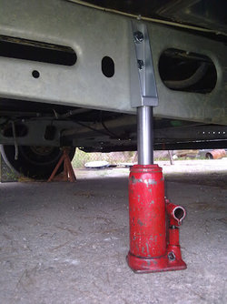

Si no tienes tacos subir rueda usa gato hidráulico y despues calza la rueda.gato caravana.jpg
Muy buenas, yo te puedo decir mi forma de nivelar, que no quiere decir que sea la perfecta, aunque ha sido en este foro donde la he aprendido....Primero nivelo "a lo corto", para ello uso un gato hidraulico de botella, (cuestan muy poco y son muy practicos) muchas veces tengo que poner algun taco debajo del gato, si al hacerlo veo que se llega a levantar la rueda, entonces le meto debajo de la rueda algun taco de madera para que apoye. Luego nivelo a lo largo con la jokey y uso las patas para estabilizar.
Buenas. Yo llevo varios tacos de madera más anchos que las ruedas, de varias medidas de grosor. Pongo el nivel y cálculo más o menos cual me va hacer falta. Después levanto con el gato hidráulico y meto debajo. No siempre atino a la primera así que vuelta a empezar que no se tarda mucho.
Ósea que gato hidráulico es obligatorio no? Entiendo que nivelo con el gato hidráulico, y ahí aprovecho para meter el taco debajo la rueda si fuese necesario no? Otra cosa que tipo de gatos son? Y donde se coloca, porque los coches tienen una parte reforzada para poner el gato pero la caravanas ni idea

Hola , lo del Gato Hidráulico junto con la cuña que te pone en la foto el compañero Seni ,no solo te vendrá bien para nivelar la Caravana , sino en caso de pinchazo para cambiar la rueda , por no hay manera de casi poner otro gato, yo uso una cuña , como las Autocaravanas , y la voy subiendo con el mover , ,pero lo del Gato esta muy bien , te repito con la cuña que lleva en el chasis. Saludos.

El gato lo apoyas detrás de la rueda, en el refuerzo que tiene el chasis para sujetar el eje.
Tienes que levantar hasta que la ruwda se quede al aire y meter bajo uno o varios tacos, dependiendo del desnivel.
Ten en cuenta que al quitar el gato, la caravana baja al comprimir la suspensión, así que hay que hacerlo a ojo.

Ojo, los gatos hidráulicos no son la panacea, sirven para subir la caravana momentáneamente pero no para dejarlo puesto para nivelar ya que con el tiempo van cediendo, al menos el mio. Yo nivelo con dos gatos de rombo y los dejo puestos para anular la suspensión de la caravana y que no se sobrecarguen los niveladores al caminar por la caravana.
