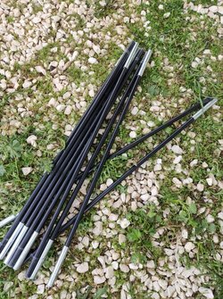

Hola, no soy un gran entendido, pero creo que es mejor medir la longitud total de la varilla, y luego buscas una equivalente. Hay en decathlon, en obelink creo que también, Amazon...Al final la experiencia ha sido agridulce. Nos hemos tenido que volver por el viento. Anoche nos rompió un faldón de ls tienda, y hoy una de las varillas. La ha partido transversalmente, en vertical. El viento era un horror, y aunque nos ofrecieron otra parcela, ya no me fiaba, sobre todo porque la tienda no es mía y no quería que se siguiese rompiendo. En fin... Error otra vez de novato, supongo, por no mirar el viento que haría. Pero la tienda era muy grande y hacía como una vela de barco. Una pregunta, ¿sabéis dónde puedo comprar unas varillas como las de la foto? Son de 10 secciones. ¿Esas varillas don genéricas? Gracias!!
La tienda es Skandika, alemanes, no encuentro distribuidor en Málaga o Espala, les he escrito um correo, a ver.... La cosa es que las varillas son 10 secciones de 0,72, que al final, como van unas dentro de otras, hacen un tamaño de 6,77. Es complicado encontrar unas que cuadren así. En Decathlon venden unas genéricas de máximo 5 metros. Puedo comprar dos sets y usar hasta aproximarme a la medida. Supongo que ni tendrá que ser exacta.Mira la marca de la tienda y pregunta a un distribuidor.

Muchísimas gracias por tus ánimos. Eso espero! Ya estoy buscando tienda, pero ya ge aprendido que ésa para mí es demasiado grande y con demasiada resistencia al viento. Y gracias por las ideas! Ésas son justamente las que había visto, que creo que son unas genéricas, a falta de unas originales Skandika. Ésas son 7 metros, las de la tienda son 6,77 metros. ¿Será demasiado importante que tengan 23 cm más? ¿O no es significativo? Gracias!!He leido todo el hilo, en primer lugar bienvenido. Esta primera experiencia es muy posible que dentro de un tiempo la recuerdes como una anécdota, estas cosas pasan... El año pasado un temporal en Es!ovenia se me cargó el toldo de la caravana y pasamos el resto del viaje, unos 30 días en pleno verano, de camping en camping sin toldo. Hoy tengo uno nuevo, y recuerdo aquel mal trago como una anecdota para explicar.

Muchas gracias. Estoy mirando y parece que ésta que recomendaron más arriba sí que se podría cortar, verdad?Lo normal es que la varilla tenga que tener su medida correcta, unos pocos cms de más van a tensar mucho y eso significa roturas. En tu caso, con 23 cms de más en una varilla estoy segura de quevserá imposible montarla.
Si no encuentras otra cosa, puedes cortar con una segueta uno de los segmentos. Se trata de soltar el elástico de la punta metálica de uno de los extremos, con cuidado de que no se salgan todos los demás segmentos. Coges el primero, le cortas lo que sobre y vuelves a pasar la goma y pillarla a la punta metálica.
Así dicho parece fácil, pero no es complicado, siempre que puedas soltar la goma de la punta, algunas vienen selladas.
