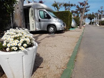

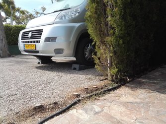

¿Pero cuesta tanto utilizar medios planos para nivelar transversalmente?. No lo entiendo. Las dichosas cuñas, a no ser que sean de las que vienen con freno, ademas de inseguras, son peligrosas y todas tienen que ser malas para el sistema de amortiguacion/suspension, ya que mantienen una rueda en posicion forzada y que siempre esta en intento de bajarse.
Tengo en la calle del lado una curiosidad sobre el tema, no he podido sacar Foto, por estar los dueños, cuando pueda la hago y la pongo.
Situacion: Autocaravana grande, sube la delantera a Cuñas con grandes apoyos planos y la dichosa Rueda der., tenia el capricho de bajarse al siguiente escalon plano. Solucion, vuelve a subirla, la acompañante mete un tocho de madera solo en esa Rueda y solucionado.
Hechas. Esta claro que la rueda der. y los elementos asociados a ella, no estan en su posicion natural.
