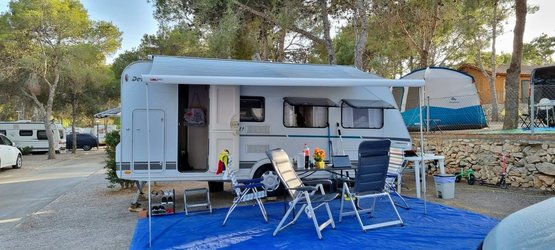

Fijaos en la escalón para subir a la caravana, que sigue el desnivel del terreno, y en las patas traseras que aún estiradas casi al máximo, fueron necesarios unos tablones para nivelar la caravana:
Pa' habernos matao.
Algunas parcelas del Vilanova Park también se las traen.
Ver el archivos adjunto 4133891
Pa' habernos matao.
¿Pero tu nivelas la caravana con las patas?
