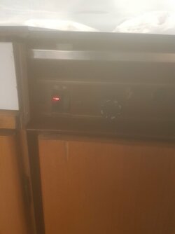

Muy buenas gracias a todos por vuestra ayuda pero aún sigo dándole vueltas y por lo que leo o no me explique bien o no me entendieron
La bombilla la puse donde se conecta na nevera a 12 v por que no se como va lo del tester para ver sillegava coriente a la nevera de 12v pero no le llega con potencia por que no enciende la bombilla solo parpadea eso es que no le llega con 12 v como mucho le llega 6 v por eso parpadea la bombilla por que probé la bombilla en 12 v y enciende pero en 6 v parpadea y siempre con la autocaravana encendida y el fusible y interruptor encendido pero no le llega los 12 v a la conexión hay es donde está el problema no se si a tes de la centralita desde la batería motor hay otro fusible por que la primera vez que arregle el porta fusible de la centralita y va la nevera fue a pagar la nevera a 12v y querer ponerle a gas dio un fogonazo como cuando la pones a gas y hay mucho gas pero no estaba a 12v y cuando la puse otra vez a 12 v si enciende el interruptor de la centralita pero la nevera no a ver si me viene un técnico a ver que es lo que pasa y ya os contaré muchas gracias por todo un abrazo virtual Andrés

Las neveras trivalentes suelen llevar dos entradas de 12V. Una de escasa potencia que alimenta la placa electrónica y otra de buen amperaje que alimenta la resistencia. La primera consume 0,2 Amperios, y es la que gestiona el tema del encendido a gas, o los reles de 220V o la selección de 12V. La segunda consume entre 10 y 15 Amperios, lo que se llevaría por delante la batería, en las autocaravanas solo funcionan cuando arranca el motor y consumen del alternador, en las caravanas, solo funcionarían si tienes la piña de 13 vías, utilizando la vía directa de batería del vehículo y solo cuando el motor esta funcionando.
Para funcionar a gas solo necesitas de la primera entrada de 12V, la de bajo consumo. En los manuales del frigorífico suele venir un esquema del conexionado con las dos entradas perfectamente señaladas.

Muy buenas lo primero es daros las gracias, por todo ya arreglé el problema, era un fusible que esta antes de la centralita, cambie fusible y solucionado ya funciona a 12 v y a 220 .y va como decis los 12 v van con el motor encendido muchas gracias .ahora tengo que conseguir que me encienda agas en frío, me explico hasta ahora la ponía primero a 220 luz de calle y cuando estaba caliente o se notaba el calor en la rejilla exterior ,la ponía a gas y al 4 o 5 intentó predia, pero en frio no hay quien la prenda solo da pequeñas explosiones por acumulación de gas , a seguir haciendo más pruebas a ver como lo soluciono muchas gracias un abrazo virtual Andrés

Me supongo que la bombilla no sería led si era led el parpadeo es porque llega corriente alterna pero 12 voltios
Muy buenas la bombilla era de led pero como dije eso ya está solucionado pero muchas gracias por todo ahora estoy liado con el gas en frío no hay quien la encienda si la pongo a coriente unos 30 minutos ya enciende al cuarto o 5 chispazo pero en frío ni da chispazos solo explosiones por acumulación de gas a ver que puedo hacer muchas gracias por todo un abrazo virtual Andrés
