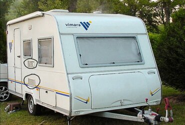

Gracias por la información,ahora mismo miro si hay esa rejilla dentro de la nevera,porque supongo que te refieres dentro de la nevera,porque fuera de la nevera no hay ninguna rejilla,solo fuera esta la salida de aire caliente.
El compañero se refiere a estas rejillas
Por la de abajo se accede al quemador y por la de arriba evacua el calor. Según sea la nevera pequeña o grande las rejillas estarán más o menos juntas pero siempre cumplen la misma función.
Yo también tengo autocaravana. Si la tuya no tiene ninguna rejilla exterior paracida a la que te he puesto imagino que si que tendrás que sacarla pero no lo sé con seguridad...
