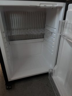

Esta nevera en si no es la tipica de 12v para coche. Es una nevera de las que hay en las habitaciones de los hoteles creo yo. Espero que con el sistema de serpentín que tiene enfrie mas que solo con el peltier, pero asta que no la pruebe en verano no lo sabré seguro. cuando pueda le saco foto y la subo.

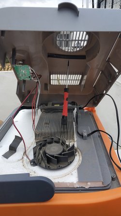

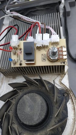

En la mía del Lid el selector de potencia es la velocidad del ventilador que refrigera el radiador de la peltier.Yo le hice un puente al potenciómetro con un interruptor,por qué me falló una vez( supongo que polvo)
No sé si en esa será así.

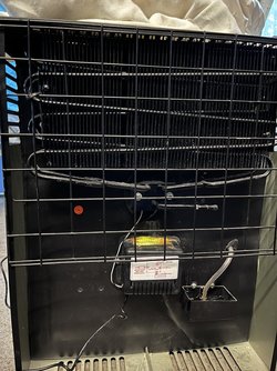

Esta no tiene ventilador, igual tendría que ponerle uno de pc en la rejilla que da ala calle..
Optimo ¿la tuya no tiene el serpentín , no? solo lleva el peltier
Cuanto más calor saques a la calle,mejor.

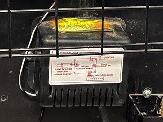

Creo que el funcionamiento de la mía es como una nevera trivalente pero solo a 12v y que no calienta el gas con una resistencia ( imagino que a 12v funcionaran así las trivalentes) si no con el peltier. Vamos que la función del peltier no es enfriar la nevera (como en la que dices tu Optimo) si no calentar el gas, y es el sistema de absorción ( el serpentín) el que saca el calor del interior y por lo tanto enfría.
imagino que el peltier tb algo enfriara el anterior al calentar el gas.
Pero es la primera vez que trasteo con neveras, igual alguien del foro conoce el sistema y nos puede contar que tal funcionan.
