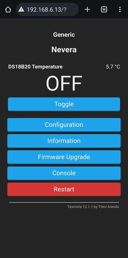

Con el invento de poder usar el congelador también como nevera, me permite ver la temperatura en ruta, es una chorrada pero me permite ver que todo va bien... conecto el móvil por WiFi al modulo ESP que controla el Termostato....

Los módulos ESP82... son módulos llamados D1 de 4 perras que compro en Ali... son los que uso en domótica en casa. Tienen WiFi y te puedes conectar a ellos y controlar múltiples dispositivos, necesita una integración muy básica... si les "enchufas" una sonda de temperatura, por ejemplo la DS18B20 que utilizo te muestra la temperatura, tienen un interfaz Web para su configuración, qué es el que muestro...
El congelador tiene su propio Termostato que hace que alcance los -10⁰C aproximadamente y corte, cuando pierde varios grados vuelve arrancar para alcanzar de nuevo la temperatura. Si meto la sonda DS18B20 al interior del congelador obtengo la temperatura del congelador. Si conecto un módulo con un interruptor electrónico ( dimmer basado en TRIAC) puedo controlar el encendido y apagado del congelador. Si creo una regla en el módulo ESP82 para que encienda el congelador cuando la temperatura supere los 7⁰C y lo apague al alcanzar los 5⁰C... ya tengo el congelador convertido en nevera. El ON/OFF que se ve es el estado de la salida digital que controla el dimmer, cuando funciona el compresor y cuando está apagado... si cojo el teléfono y comparto WiFi y configuro el ESP con esos datos, se me engancha al móvil, sin problema a pesar de tener el congelador a varios metros por detrás dentro de la caravana. Cargo la página que os muestro y voy viendo la temperatura y cuando arranca y para. Es algo muy simple realmente.

Ver el archivos adjunto 4145921
