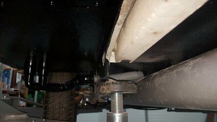

Pondre fotos, pero por ej, en mi caso, al llevar mover, la instalacion del cableado cruzaba en diagonal y me estorbaba, asi que tuve que desplazarla y poner el cableado por uno de los laterales. Mi caravana leva tambien una madera a modo de refuerzo en la parte central que hace imposible unir los tubos por la parte mas proxima al eje de la caravana. Y ese recorte que veis en los tubos de la foto es para esquivar por donde salen los cables del mover y de la lanza.

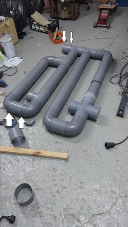

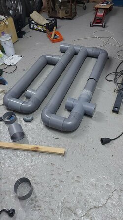

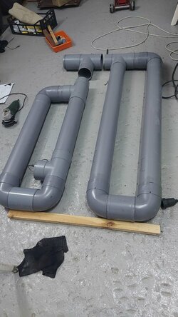

Ahi he presentado la mitad del deposito para ver como quedaba
Ahora toca conectar los tubos de desague, pero el sistema elegido no es bueno porque como el deposito tiene que ir pegado al suelo de la caravana, la carga de agua se haria por un lateral y al ser curvo, solo se llenaria hasta que el nicel cubra la entrada, poco mas de la mitad del tubo....
Y ahi vamos ya con el segundo deposito
Asi es como deberia quedar, pero tengo un problema, y es que necesitaria un acople macho hembra para unir los dos depositos, porque si acoplo tal cual, la separacion no es suficiente y tropieza en el desague o en el nervio de madera central.
Ademas queda resolver la carga o llenado de aguas sucias, cosa que he resuelto asi:
Asi la carga de agua se hace por la parte superior y puedo hacerla desde el desague de fregadero y labavo, y desague de ducha al otro lado.

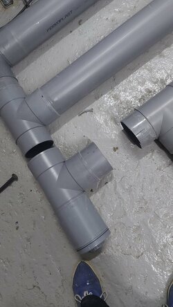

Solo que para eso he tenido que cortar el tubo para poder intercalar la pieza en cruz, y cuando he intentado poner un acople hembra de union entre dos machos, como van alineadas, hay que meter la hembra totalmente sobre uno de los tubos machos y despues desplazarla hasta que solape con el macho mas alejado. Y en ello estaba cuando se trabó y la hembra se quedo pegada en el primer tubo sin poder alcanzar el otro.
Asi que hetenido que cortar, cargarme la pieza y ahora estoy en la misma tesitura solo que con dos cortes mas desplazados donde hay que meter un tubo postizo para que alcance.
Deberia haber montado todo esto antes, para finalizarlo con los dos codos de abajo de la foto pero ahora no hay remedio a no ser que corte el tubo paralelo para poder encajar los dos tubos a la misma vez.
Es una putada, encarece un poco el presupuesto, porque ya he tenido que cargarme algunas piezas, pero bueno, a ver si lo termino por fin

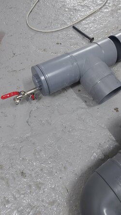

Este sera el grifo de vaciado, junto con una tapa registro para mejor limpieza y vaciado

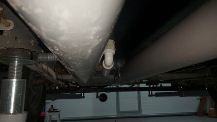

En el caso de los desagues del fregadero y lavabo, si te fijas en la foto, al tener que salvar el larguero por el agujero que tenia en medio, quedan en posicion mas baja que la carga de agua en el deposito, asi que van a estar siempre llenos de agua desde la salida bajo la caravana hasta que lleguen al borde superior del deposito.
En el desague de la ducha no me lo habia planteado, tendre que darle una pensada a ver....
Bueno, el tema se esta complicando un poco.Ver el archivos adjunto 4136837
Ver el archivos adjunto 4136838Ver el archivos adjunto 4136839
Ver el archivos adjunto 4136841Ver el archivos adjunto 4136842
Ver el archivos adjunto 4136840

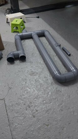

Ver el archivos adjunto 4136843

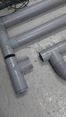

Ver el archivos adjunto 4136847
.Ver el archivos adjunto 4136846

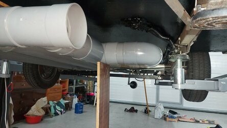

Una curiosidad (porque tengo ganas de poner un depósito de grises en mi caravana):
¿En las ITVs miran este tipo de cosas?
Entiendo que por un depósito de los comprados y atornillado con mordazas al chasis no dirían nada, pero uno de esos caseros hecho con tuberías, ¿no daría problemas?
Y porque quieres hacerlo de tubos de PVC. Es bastante más faena, más dolores de cabeza a la hora del ensamblaje, menos capacidad y en coste de material, no hay mucha diferencia.
Bueno, lo de menos capacidad no se yo. Este mio andaria sobre los 70 litros largos.
Respecto al coste, depende donde lo compres, pero a mi me ha salido caro por no mirarlo mejor.
Faena lleva y dolores de cabeza tambien, pero si hay problemas de espacio, quiza se pueda modular mejor.
Yo no vi la forma de encontrar un deposito de 15 cm de alto para no ir rozando los bajos.
En mi caso no es que quiera, estoy mirando diferentes opciones, sus pros y sus contras, de ahí la pregunta.
En cuanto al trabajo que dé no me preocupa demasiado, lo llevo bien.
En cuanto a capacidades y precio sería cosa de hacer números.
De ahí que pregunte por la ITV, si pueden poner algún problema ya ni me planteo la opción.
No puedo ayudarte con el tema de la ITV, yo no pienso volver por alli en una buena temporada.
Hasta que llegue la 8ª reforma del manual de ITV y salgan con alguna otra ocurrencia para sacar pasta.

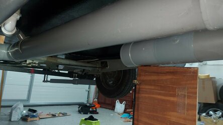

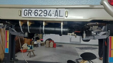

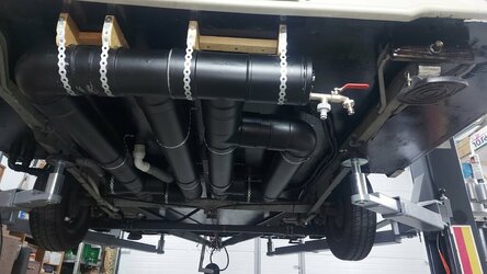

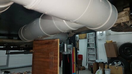

Ya lo tengo casi casi terminado, Solo queda tratar los calces de madera con brea y pintar de negro las abrazaderas y despues colocar un faldon bajo la matricula para que no se vean los tubos cuando vas por carretera y listo.
Lleva un sensor de boya que avisa con un pitido en cabina del llenado total del deposito para proceder a su vaciado.
Hoy toca la prueba de fuego, que es llenarlo y ver que no pierde por ningun sitio.
La conclusion: Da gusto cuando ves que lo has hecho tu solito y ademas es diseño e idea tuya, pero lleva mucho trabajo hacerlo, es complicado y tampoco resulta mas barato.

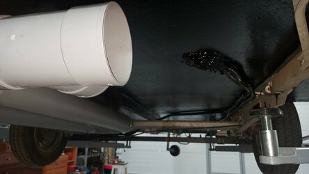

Bueno, pues tengo fugas. Todas en el segundo deposito que acoplé el otro dia al primero.
Por la parte superior de la foto tengo acceso al interior, pero por la de abajo, que ademas no es goteo, sino chorrito, no se que voy a hacer para no tener que desmontar y rehacer. No se si con alguna masilla o algo......En fin, era de esperar......
La verdad que pintado y todo te ha quedado muy aseado. Tienes una ventaja y no es poca, el elevador te ha facilitado mucho el trabajo que lleva. Enhorabuena.
Lo de lleva mucho trabajo hacerlo, es complicado y tampoco resulta mas barato, estoy de acuerdo. Y tú jugabas con ventaja, podías trabajar de pié.
No, de pie no. No me da la altura. Pero si sentado en una silla o banco.
No obstante, las perdidas de agua me estan fastidiando. Las T no son exactas a 90º sino a 87º y a la hora de encajar, va algo forzado.
No quiero cortar y rehacer la parte del fondo, pero hasta ahora la solucion empleada no consigue contener la perdida.
He comprado una masilla sellante a ver si consigo evitar el tener que cortar y pegar nuevos codos y collarines de emplame.
Ya veremos.....no tengo mucha fe en ello.
Pero si al final funciona, he cubicado unos 80 litros, no esta nada mal

Ya es demasiado tarde para eso. Pero con la masilla sellante, dando varias aplicaciones he conseguido quitar las perdidas, y solo me queda revisar una pequeña gotera que en principio no parece muy problematica. Ya he repasado y pintado con brea todo y lo tengo practicamente listo para poder usarlo.
