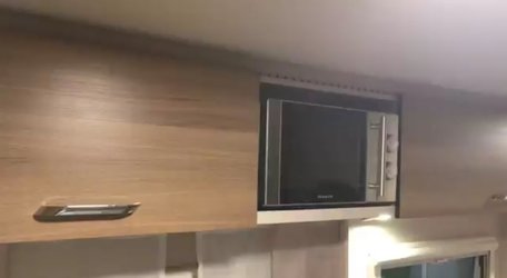

No había visto este post. Tengo la misma caravana. Nosotros (no el conce) pusimos el microondas empotrado encima de los asientos de la derecha (según se entra). En ese armario hay una rejilla para la condensación cerca.
No tengo fotos de cómo quedó ni la referencia del modelo. Pero si aún no has comprado microondas me acerco esta semana que viene y miro de pasarte todos los datos.
Esta es una foto de cómo quedaba antes de ponerle las rejillas de ventilación arriba y abajo. Llevamos la puerta a cortar a un carpintero, y si lo ves ahora parece sin lugar a dudas que viene así de fábrica.
En la foto no de aprecia, pero queda totalmente integrado, avísame por un mensaje del foro si necesitas más datos.

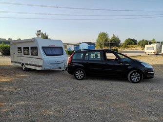

La mía es de 2019 y muy contento, ningún problema, llevo aire acondicionado, no es Dometic ni de tu marca, es Houghton (o algo por el estilo). El mover aire se el Enduro2 con batería de 85 o por el estilo creo recordar. De momento no me ha fallado nada y todo ok.
También remolcando con un híbrido (un Toyota, no es recargable) y también sin problemas. Foto del año pasado!
Quizás lo único es que carga mucho peso en la lanza

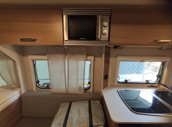

Ver el archivos adjunto 4126013

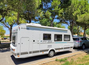

Ver el archivos adjunto 4126017

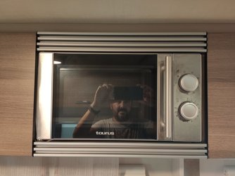

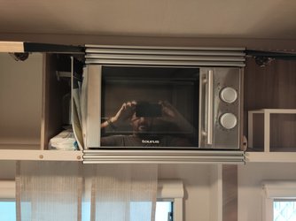

Aprovechando que he ido a recoger una cosa he hecho fotos del micro.
No hay referencia del modelo en la puerta y en ningún lado, lo compré en.un Alcampo, por si fuese de interés para alguien.
Saludos!
Buenas, sorry soy Paco ?, utilizamos los dos la misma cuenta (últimamente más yo, hasta que me la quite, y con razón).
La instalación la hicimos nosotros, un conce sería raro que se tomase tantas molestias, es muy fácil, pero hay que tener paciencia. Hicimos unos cuantos viajes buscando micros y soluciones ?.
Las rejillas las venden en el Leroy Merlín y sitios similares, son para las cocinas, hacen 60cm, pero se cortan muy fácilmente, y las pegamos con cinta de doble cara extrafuerte (llevan en los dos laterales un soporte que ya traen cuando los compras).
La puerta la desmontamos y la llevamos a un carpintero del barrio para que la cortase (para evitar dañar el acabado).
Al micro le pusimos tacos de madera en las patas (y cinta doble cara), y atrás y arriba también lleva tacos. Está súper fijado y no se caerá en ruta, y si se estropea lo podríamos cambiar por otro.
No tocamos nada de la caravana (salvo cortar la puerta), en el hueco que quedaba montamos un soporte para dos copas de metacrilato que compramos en la feria, para cuando el enano nos deja tomar una copa "tranquilamente".

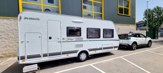

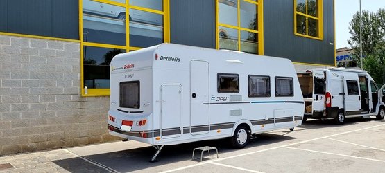

Ayer nos entregaron la caravana. Se ve que el sol estuvo contento también... cómo pegó ayer :sol:? .
Resumiendo, así la encontramos:
Ver el archivos adjunto 4126257
Espero conservarla siempre así ? .
Nos presentamos en la tienda, y acto seguido nos explicaron el funcionamiento de la caravana lo más fácil y claro posible. Creo que entendimos bien (esta afirmación está por confirmar ? ).
Queda pendiente cambiar la batería del moover por una de litio. Se hará a la vuelta de vacaciones.

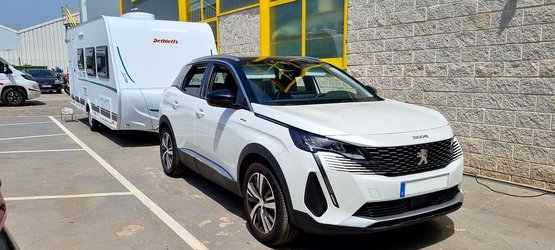

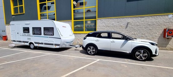

Explicación terminada y a enganchar la caravana al coche. Quedaron así:
Ver el archivos adjunto 4126260
Ver el archivos adjunto 4126262
Ver el archivos adjunto 4126263
Mi intención luego era pesar la caravana y el conjunto, pero el lugar donde quería hacerlo estaba cerrado. La pesaré entre semana.
