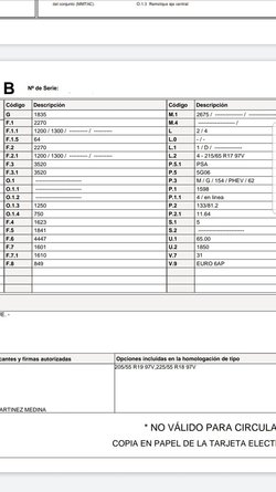

Les comento, hoy el comercial de Peugeot me dice que algunas cifras de la ficha técnica del coche varían de las cifras genéricas que da la marca para un modelo en concreto, dependiendo de los extras del coche, año de fabricación, etc, y que al saber que este coche remolcará una caravana, las cifras son importantes.
Me ha enviado la ficha técnica del vehículo y la he revisado. A mí me parece que todo está en orden :(.
Screenshot_20210525-134254_Drive.jpgi
Aunque justo, la MMR del coche alcanza para remolcar los 1200 Kg de MMA de la caravana, ¿verdad?.
Y veo que de momento, no necesito carnet para llevar el conjunto, ¿es así?
:help:
Os lo pregunto, porque aunque he tratado de informarme acerca de pesos y tal, igual se me escapa algo.
Gracias de antemano por vuestra ayuda.
Según la ficha que aportas y si corresponde a tu vehículo;
Tu vehículo tiene:
Una Tara de 1835Kg
Una MMA de 2270Kg
Una MMR de 1250Kg
Una MMC de 3520Kg
En tu caso debido a la elevada Tara de los vehículos híbridos, el fabricante ha decidido homologar una Masa Máxima Remolcable con freno de 1250kg. Y que el conjunto (tractor+remolque) nunca supere los 3520kg.
Esto responde de forma afirmativa a tu pregunta de si puedes remolcar una caravana de 1200kg (OJO! de MMA, no de Tara)
Tu vehículo tiene:
Una Tara de 1835Kg
Una MMA de 2270Kg
Una MMR de 1250Kg
Una MMC de 3520Kg
Gracias @M4R10.
Sí, es la ficha técnica de nuestro coche. Sin problemas entonces :).
Tocará mirar de no pasarse de peso en la caravana.
