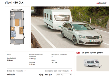

Así es como describen la C'joy
Pura alegría - C‘JOY​
Dethleffs Wohnwagen c´joy
Menos peso, precio más ajustado y pura diversión en caravana. La c’joy lo tiene todo para vivir la libertad en mayúsculas. Gracias a sus medidas compactas y a su poco peso, también es adecuada para pequeños turismos. Aún así ofrece espacio para dos o más viajeros. Y todo a un precio muy económico.
Puede ser que la Tara ronde los 900 kg. Es una caravana larga, pero estrecha. Son solo 2.10 cuando muchas caravanas de esta longitud son 2,32

Pero esa CV no tiene nevera grande, es de 86 l....
Cierto, no lo había pensado, pero fijándome, pequeña, pequeña no es, esas andan por los 50/60 l??? Esta con casi 90 le pondría la etiqueta de mediana...............las grandes suelen rondar los 120/140 l.
Mi anterior CV tenía una de 80l y no entraba na de na...
