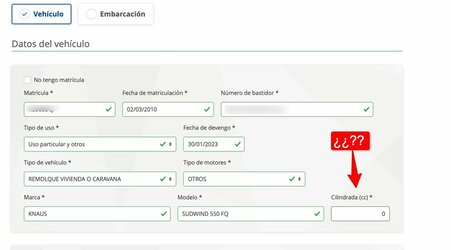

Encontré el formulario que comentas (que hace la liquidación) pero al seleccionar Remolque Caravana me pide que ingrese la Cilindrada como dato obligatorio. Pero una Caravana no tiene Cilindrada....
Alguien que haya completado este documento?
Si selecciono REMOLQUE en lugar de REMOLQUE VIVIENDA O CARAVANA entonces desaparece CILINDRADA y me deja continuar. Pero no sé si esto es correcto.

Buenos días,
Aprovecho y refloto el hilo, porque tengo la misma duda.
Estoy intentando rellenar el modelo 620, pero ya no aparece la opción de REMOLQUE VIVIENDA. Que esté relacionado con una caravana, solo aparece las opciones AUTOCARAVANA, REMOLQUE o OTROS.
Las únicas que no me obliga a poner motor es REMOLQUE y OTROS.
2024-10-18_07-39-png.4147258
Para mi la opción más lógica es REMOLQUE.
¿Alguien que lo haya hecho recientemente me puede aclarar que seleccionar?
Gracias de antemano!
Pues está claro ¿no?
Si la unica opcion de que no te exija rellenar la casilla de motor es la de remolque, por elimnacion es esta.
De hecho, una caravana no deja de ser un remolque, y si lleva matricula es de remolque.
