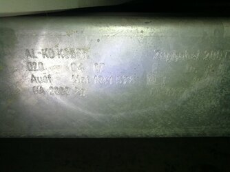

No te olvides de hacernos la foto de la chapa de características de ese eje, que suele ir remachada a mitad del eje.

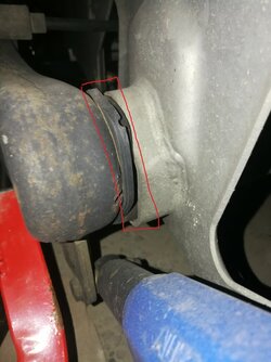

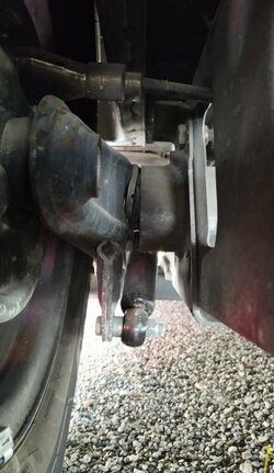

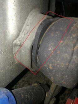

Como he visto que hacíais referencia a los elastómeros del eje, os paso unas fotos de cómo estaba el eje de nuestra caravana hace ya 4 años (ahora mismo no sé en qué situación estará, tendré que echarle un vistazo)
Aprovechando que llevé la caravana a hacer una revisión, les pedí a los del taller cómo lo veían y si tenía que preocuparme. Me respondieron que estuviera tranquilo, que no podía circular sin problemas... Pero no sé yo... Y lo de cambiar el eje, me parece que barato no creo que sea...
No sé @dakota si tu caravana se encuentra en la misma situación que la mía. Ya nos contarás.
En este video que os pongo, el hombre saca el brazo oscilante y le cambia los elastomeros.
Aunque sea solo como curiosidad esta bien saber como se hace esto.
