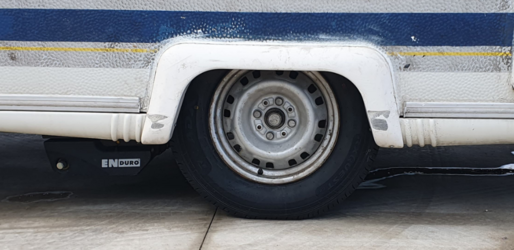

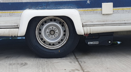

el lado derecho esta mas hundido que el izquierdo, he movido cosas que tenia en el derecho para centrar el peso pero no hay manera, ademas que se ve la suspension baja
He visto fotos de otras sun roller portonfino parecidas se ven mas altas, por lo que sospecho que o los amortiguadores estan mal o el eje, que sobrecargaron la caravana a saco, con mover, boiler y telair le añadieron despues demasiados trastos y pasaron de peso de largo
los amortiguadores son azules, se supone que de 1350 Kg, el eje lo desconozco pero podria ser de 1000 Kg de serie
Lo del coche mañana lo voy a solucionar, pero esto de que este hundida de un lado... como solucionarlo?
