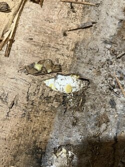

Buenas tardes, sigo desmontando suelo y quitando siliconas y tornillos viejos, pero hay zonas donde dudo si la madera tiene humedad o es de alguna mancha, como lo veis
