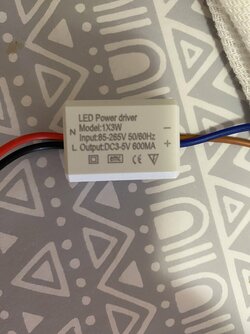

A ver… este es el driver que lleva la lampara de serie
Así que entiendo que si conecto lo que os dije de 12V a 5V funcionara bien
Igual lleva algo por dentro para adaptar de 5V a 3,3V pero me da igual, solo debo meterle 5V, no?

Cuando pone 3 a 5 V es lo que dice @UVEH, lo que controla son los 600 mA. Es decir, sirve para uno o dos leds, con 600 mA máximo. Y si baja de 5 V, de mínimo...
Pero si sabes medir corriente, aún te sirve la placa que puso @Optimo. Primero ajustas la tensión al mínimo, después (apagas) pones un amperímetro en serie con los leds, enciendes y vas aumentando la tensión hasta que llegue a 550 mA, y ya lo tienes.
¿Y por qué 550 mA y no 600? porque en realidad estás ajustando la tensión, no la corriente, entonces no conviene apurar mucho, segundo porque el amperímetro a esas corrientes tan pequeñas afecta un poco y cuando lo quites, pasará algo más de 550 mA, por lo que decía de que el ajuste real es de tensión.
En ebay y demás hay placas similares que permiten ajustar "de verdad" la intensidad, esas también te servirían.
Mi consejo con leds es no apurar a tope y que no se calienten demasiado, pues pierden vida y no se gana tantísimo si estás cerca del límite

Pero lo curioso es que cogiendo una y sin tocar nada, o sea con el driver que ya lleva, la he puesto a 12v y ni se calienta, hace la luz que toca…
Me lo explicáis? Se supone que el driver que lleva es de 220v…

No he seguido mucho el hilo, tengo alguna idea de lo que ha podido pasar.
-Conectandola de 12 a 5v con lo que os enseñe se ha fundido ->
Esto es lo que comentaba @UVEH y explico en el post anterior, el driver controla la intensidad, no la tensión. Aunque la tensión máxima sea 5 V y la mínima 3, lo que hará será ajustar esa tensión para que la corriente sea de 600 mA. Pero si pones una tensión de 5 V sin más y no limita la intensidad, se pones uno sólo, te lo cargas seguro. Dos lo veo difícil (en serie) pero uno seguro.
-Pero lo curioso es que cogiendo una y sin tocar nada, o sea con el driver que ya lleva, la he puesto a 12v y ni se calienta, hace la luz que toca…
El driver será el de 12 V ¿no? el de 230 V no tiene tensión suficiente. Esto no lo acabo de entender. Aunque si tiene un driver, el driver limitará, de nuevo, la corriente, si admite los 12 V de entrada, pues eso, así de simple.
¿El driver es el de la foto? Eso sí que es raro, porque la tensión mínima es de 80 V. Tendría algún sentido si fuera un regulador lineal, pero eso es peligroso, porque habría una fase de 230 V en los leds.
Jeje, ya te lo dije... qué iba a fundir, ese tipo de LED es de 3 y pico voltios. He hecho proyectos con LED de potencia, llevo muchos años trabajando y haciendo diseños, he trabajado con Luxeon que es similar al que lleva esa lámpara. Si el driver admite 12V y funciona y nos ves nada raro seguro que aguanta aunque resulta curioso. Ya nos dirás, porque sin duda pueden ser interesantes para otros colegas....
