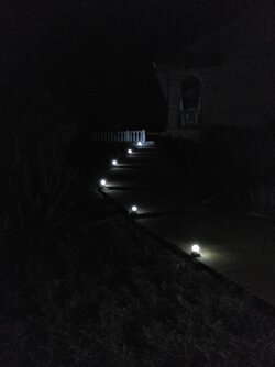

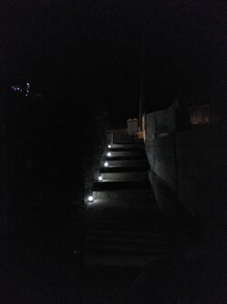

yo, tengo el vicio de reparar y tambien aprovechar para alumbrados a 12V tanto bombillas led como las tiras led de los tubos. eso si, como ya soy vago por imposicion (jubilado) voy tirando de bricos que copio de youtube y algo que me quedó de mi oficio en la maroceano.
en otro momento os pongo fotitos de algun apaño.
aqui os dejo un par de trabajos con led.
las lamparas blancas son bombillas led vaciadas y en su interior hay tramo de tira led de tubo fluorescente, cuatro led=12V

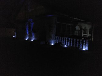

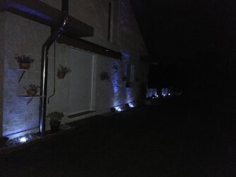

las blancas con azul son led comprados en aliexpress (12v) metidos en los botes de mermelada, en este caso son del "mercatrola". los botes estan en medio de piedrecitas blancas y se disimulan muy bien.
la energia se la dan (dos circuitos independientes) placas de 60w desmontadas de la autocaravana que recargan unas baterias caseras hechas con pilas litio 18650 recicladas de un monton de baterias de ordenadores.
por supuesto, el cableado tambien es reciclado de los aspiradores que el personal deja en el punto limpio
