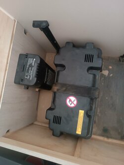

Aquí están fotos...batería no tengo...esta vacía...yo diría solo fallan luces, ahora me han traído aire Dometic que tenía averiado también y si que funciona...en cambio luces no...enchufes si! Debe ser 12v lo que falla? Quiero decir todo lo que va a 12v? Nevera diría no funciona tampoco

Bueno,ya que el problema son las luces,el primer paso es comprobar estas mismas.
Si tienes medios,o sea,es fácil,quita una lámpara ( bombilla) y prueba.
Así con todas.
Quizás sea una lámpara o su conexión ,hace un corto y se apaga la fuente de alimentación o bien por calentamiento o porque se protege .
Si no es el problema,quita la tapa de la fuente y revisa las conexiones,es fácil.
Siempre con el diferencial bajado,no hagas tú mismo un corto o te de un calambrazo.
Pero antes que nada ,si dices que la bomba no funciona,desconectala,no sea que tenga tensión por el grifo y esté fastidiando algo.
No hace falta que el problema sea por movimiento,a veces es por calor,las conexiones de contraen y dilatan.
Y más con estas,que parecen de juguete.

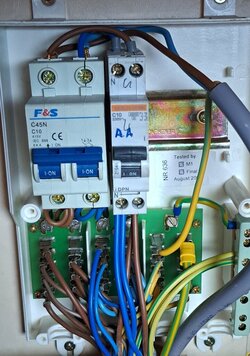

Misma fuente que tengo yo. Desde la toma externa el cableado va al cuadro. Verás el magnetotérmico, habría que revisar el cableado. Mover desde el conector externo a ver si produce algún efecto, por si hay un mal contacto y en la entrada al magnetotérmico. De la salida al magnetotérmico va a la fuente, entrada por la parte inferior derecha, podría estar haciendo mal contacto. Empezar a toquetear hasta que veas cuándo se produce el efecto....

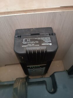

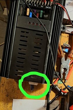

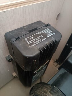

Guardo una foto, pues tuve que reparar la fuente el año pasado, se me fue un transformador por alguna subida de tensión lo más probable.
En la parte inferior está el conector de 230V de CA.
El cable llega del cuadro...

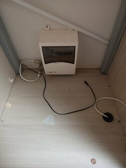

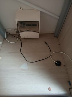

Este el cuadro, llegan los cables desde la toma externa de 230V pasa por el magnetotérmico y va a la fuente desde la regleta de 230V, esta regleta reparte también a los enchufes de 230V de la caravana. Puse un diferencial y tengo una foto de cuando lo destapé en su día.

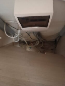

Yo en cuadro veo esto, el cable negro suelto ni idea de que es? No he querido tocar mucho pero a simple vista no veo nada mal...
