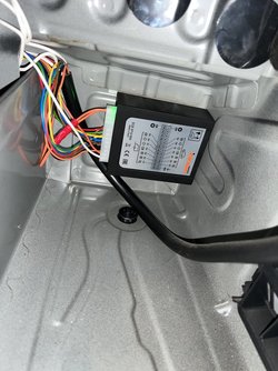

Ayer estuve siguiendo el cable de la piña y encontre la centralita del enganche. Que puedo comprobar?

Os adjunto una foto de la centralita

En la centralita no tienes que tocar nada, solo comprueba que la multiclavija este bien insertada en el modulo.
No parece una centralita de BMW, parece una genérica.
Aún así, no hay motivo para que funcione bien en parado y deje de funcionar a los 40 km/h, que es mucho.
Hay coches que en parado permiten hacer unas cosas y a partir de una velocidad no. Abrir las puertas, por ejemplo. 40 es mucha velocidad para bloquear las puertas, pero ¿y si hubieran cogido la tensión de la centralita de algún sistema así?
Miden en el taller, en parado, ven que llegan 12 V y los cogen de ahí. Una vez en marcha, el coche quita los 12 V para ese sistema (que pueden ser las puertas u otro) y todas las luces se apagan.
El mío, un Alhambra sencillito de 2007, no deja abrir el maletero en marcha, ni cuando acabas de parar. Tienes que abrir una puerta cualquiera, y entonces ya te deja. Es para evitar robos en los semáforos, por ejemplo. Cualquier sistema por el estilo puede hacer que pase lo que te está pasando.
Así que, si puedes averiguar de dónde han sacado los 12 V para la centralita, a lo mejor es algo así.
