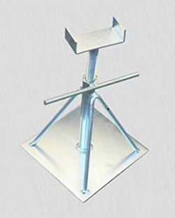

Otras, recuerdo eso de pequeña! Ya le preguntaré a mi padre ???Yo suelo usar unos martinetes y la elevo un poco del propio eje. Lo suelo hacer cuando la dejo en el parking y cuando estoy acampado. Con un gato hidráulico elevo la caravana, y se lo pongo en un momento. Si tengo que nivelar en camping pues dejo uno un poco más alto que el otro. La caravana es mucho más estable cuando andas dentro o cuando los críos se mueven en la cama, jeje.
El martinete es como este, no son nada caros y soportan mucho peso.
Ver el archivos adjunto 4121838
Interesante, Que precio tienen esos martinetes?Yo suelo usar unos martinetes y la elevo un poco del propio eje. Lo suelo hacer cuando la dejo en el parking y cuando estoy acampado. Con un gato hidráulico elevo la caravana, y se lo pongo en un momento. Si tengo que nivelar en camping pues dejo uno un poco más alto que el otro. La caravana es mucho más estable cuando andas dentro o cuando los críos se mueven en la cama, jeje.
Creo recordar que me costaron como 17€ cada uno. Los compré en Comercial Caravaning, en Madrid, pero seguro que los tienes en cualquier tienda de artículos de camping y caravaning, son muy habituales.Interesante, Que precio tienen esos martinetes?

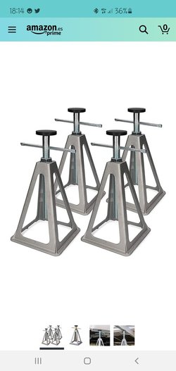

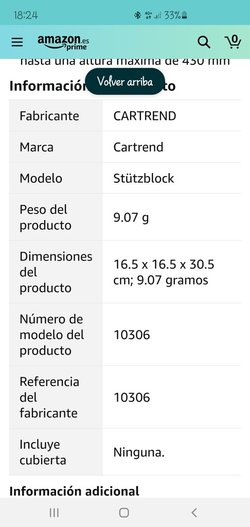

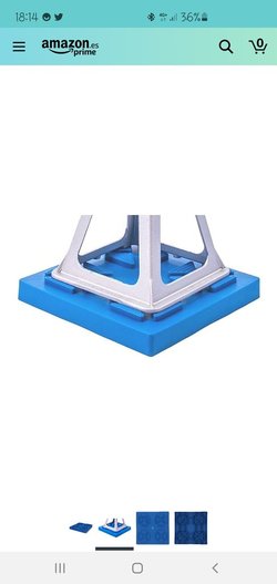

Creo que he encontrado unas de aluminio, pesan 9kg, había otras que pesaban 3, pero la parte de arriba no es plana, por lo que no se que tipo de apoyo haria la cv, y de base unos soportes de plástico para que no se hundan, que os parece?Si las hubiera, que no creo, pasaria como con los gatos. Que pesarian mucho. Un simple caballete de carraca que se usa mucho mas facil que el de tornillo, ya pesa, ya. Al de Tornillo.
Aunque, copiando a UVEH, me he dado cuenta que lo que cuesta menos trabajo es usar un taco de madera. Poner las Borriquetas me cuesta muy poco, pero con la madera, no me tendria ni que tumbar.
Colme: ligeras; las de Aluminio, mas ligeras, las plasticas, siempre que valgan para el peso a soportar. Yo me paso a los tacos de madera. En ese punto, la altura es siempre la misma, asi que los voy a hacer. Tambien puedo usar los tacos que ponen en los Talleres para levantar el coche. Lo que menos pese, ya vere.

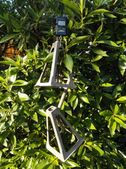

Me equivoqué, serán 900gr? No? Pq 9g es peso pluma, y van bien?¿9Kg?. Son los que tengo, no creo qué lleguen ni a 1Kg. cada uno.

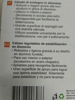

Yo tengo también unos parecidos a estos y te indica claramente que sirven para estabilizar la caravana, es decir, para hacer lo mismo que hacen las patas. Hasta dónde sé no sirven para soportar el peso de la caravana.Creo que he encontrado unas de aluminio, pesan 9kg, había otras que pesaban 3, pero la parte de arriba no es plana, por lo que no se que tipo de apoyo haria la cv, y de base unos soportes de plástico para que no se hundan, que os parece?Ver el archivos adjunto 4121847Ver el archivos adjunto 4121848

Jaja, vale, no hay problema en discrepar.Discrepo; son para estabilizacion y carga, de como poco 900Kg. cada uno.
Como las patas; tambien son de estabilizacion y carga y si son las reforzadas de Alko aguantan una carga terrible. Quien no aguanta esa carga son los extremos del chasis donde van colocadas y mucho menos el suelo de la CV, por eso no deben emplearse para nivelar la CV, solo pa estabilizarla. De hecho Alko vende un sistema Electrico para nivelar CV solo con patas reforzadas, entiendo que en caso de instalarlas, reforzaran tambien sus puntos de apoyo con la CV.
