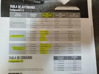

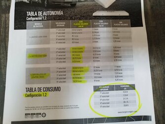

Para que te hagas una idea de lo que cuesta, gasta y la instalación que implica un aire acondicionado a 12V y eso partiendo de una autocaravana que ya lleva instalación para que funcione a 12V...
Corto y pego la información que da un instalador profesional a un compañero que está en un grupo de la marca de nuestra autocaravana:
"Nosotros hemos instalado el aire acondicionado begstrom y la verdad que funciona muy bien con un consumo muy reducido para lo que es un aire acondicionado pero lo malo es que la instalación hay que adaptarla para su funcionamiento ya que tiene que ir con batería litio mínimo de 200 amperios.
Esos son las tablas de consumos del bestrong en los dos modos. Si tienes más W de placa y más Ah de batería pues más autonomía
Aire acondicionado Open Air 12V BergstromCableado 8 m, Adaptador Camper, Open Air 12V, Cableado 10 m"
No sé si te sería rentable para el uso que imaginas que le vas a dar. A nosotros, que salimos principalmente de septiembre a mayo/junio, no se nos ocurriría ponerlo puesto que hasta las vacaciones las hscemos fuera de temporada...
Ver el archivos adjunto 4149191Ver el archivos adjunto 4149192
Pero "cada uno es cada uno..." es cuestión de echarle números 🤑
