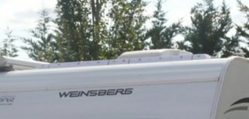

En el garaje tengo una entreplanta, y la caravana pegada a las escaleras... Desde las escaleras cómodamente la puse encima con su caja. El domingo si puedo instalaré la placa.

Limpia la zona donde van los acoples, después pasale una mano de lija para quitar el esmalte del techo y vuelves a limpiar.
Compra un buen polímero tipo T-Rex.
Adhesivo sellador T-REX Power blanco 0,29L
Si la vas a poner en la parte delantera ponle un deribabrisa para evitar que el aire haga fuerza y levante la placa. Yo monte los soporte de ABS rectos en la parte delantera para evitar eso.
En mi caso va de forma longitudinal en el centro de la caravana. Un pelin desplazada al lado izquierdo por la claraboya. Pero lo de hacer un difusor en el frente para el aire, anotado, al pasar de 180 km/h no quiero sustos jajaja bromas aparte, si se lo haré, ya que el viento puede hacer una avería importante, tengo que ver con que, tengo distintos materiales en el garaje idoneos para eso. Tu idea me gusto. Gracias.

Mi idea es que no vibre a partir de 180... Si no quien va dentro durmiendo... Le puede resultar incomodo ?
Broma aparte. La voy a montar sobre los soportes propios para paneles, pegados con poliuretano de sika. Donde pegas eso... Ahí se muere. Pero en el frente ponerle algo que haga de difusor para evitar sustos no está de más. Aunque los soportes pegados como dije.... Arrancas soporte con chapa antes de soltarse. Y el panel aparte de pegado al soporte, llega un par de remaches.
