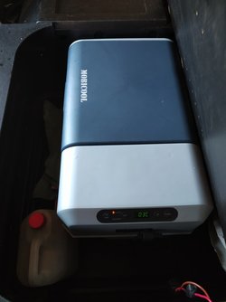

La nevera no es viable y dos horas a unos 12A continuos no te solucionan nada porque hasta que calienta resistencia pierdes media hora que se va la temperatura. En paradas uso gas y es más eficaz, en pocos minutos veo como empieza a bajar la temperatura del congelador, hablo en ruta ya fría y llevando 12V del alternador.
En su día la pase a LED con electrónica DIY y tengo un consumo máximo menor de 20Wh, ilumino el salón con 2,6W, un consumo de 200mA. Con una batería de 130A no necesitaría ni panel…
Lo tengo en mente pero sólo para llevar un congelador de 36 litros y 90W, lo tengo encolado como próximo proyecto…
