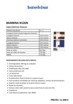

Me he leído este tema y verdaderamente es porque ando buscando he encontrado esta en Portugal lo que no pone es donde está el baño una así de segunda mano sería Perfecta Niewiadow Portugal - N126N - Caravana - He visto esta de segunda mano https://www.milanuncios.com/caravan...-392800700.htm?stc=em-alert-messaging_contact y no sabríamos si nos la podrían traer por 1000€ a Cataluña o si es mala idea, me gusta más una cama de matrimonio y otra individual para que cuando crezca no tener que cambiarla por que quiera dormir a solas, he dejado de mirar que sean largas por los problemas de peso en papeles y no en real. las bambinas son lo que más se ajusta a la realidad y no creo que tenga problemas para remolcar con mi kangoo
La bambina N126N no tiene baño.
Si te gustan las bambinas, aquí tienes todas las distribuciones posibles.
Si esa tara de 610 kg es correcta solo pesa 50 kg menos que la mía.
La gran ventaja la altura de 2,05 mts con el techo bajado para aerodinámica y no pagar recargo en las autopistas francesas
Ver el archivos adjunto 4122223
En la página de Portugal, me sale que si tiene en la descripción y las fotos, pero aquí en España no la he encuentro, en el anuncio de mil anuncios no sé bien bien que marca y modelo es por qué es ideal.
La tuya también me la estoy mirando la el más grande y cómoda menos aerodinámica y el coche no sé si me la tiraría tan bien como la bambina, y eso de los recargos en Francia me lo miraré por qué me interesan esos lares buscamos de momento de segunda mano, mientras ahorramos por si no encontramos comprar de oulet o nueva.
Gracias por las informaciones y la atención!!
