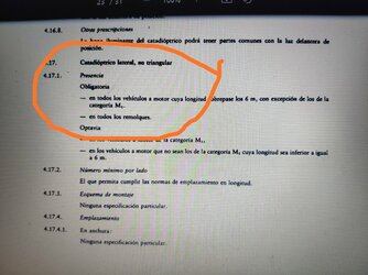

Compañeros os estáis liando.
@MAguayo está hablando de la suya:
En efecto, pasa de 6
Compañero , la caravana no pasa de 6 m lanza incluida.
5.86 metros es lo que dice en el apartado F6 de la TIT.
Asi que solo es poner catadioptricos.

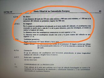

Por cierto tras buscar he encontrado la normativa que regula su posicion.
Ver el archivos adjunto 4140706Ver el archivos adjunto 4140707
En efecto (bis) hablo de la mia y como ha aclarado Carlos, depende de la longitud, cosa que yo tampoco sabía.
La mía pasa de 6 metros y al parecer por eso no lleva catadióptricos, si no luces, o sea mayor exigencia por mayor longitud
Lo sorprendente es que te hayan homologado el caravanstore, creo que no se debe homologar ¿no?
