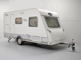

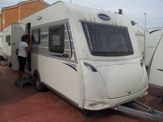

Te dejo unas imágenes de la que creo que es tu caravana según la "hemeroteca", para que tengas una referencia donde colocarlos más o menos que tampoco los miden "a pie de rey":
Ver el archivos adjunto 4140681
si, esta es mi caravana , una 416.
Y no, no los llevaba cuando la compre, y ademas ha pasado 3 itv en en ninguna me an dicho nada al respecto.
Asi ha ojo, da la impresion de que esten en el centro entre eje y caja en cada uno de los lados.

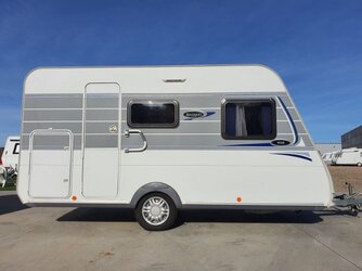

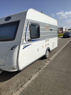

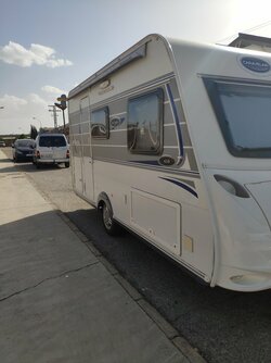

Fotos de esta misma tarde.
Ya empiezo a pensar que la pre-entrega en la ya tan famosa empresa "caravanas osito", no fue tan buena como parecio .
Si pasa de seis metros de longitud (lanza incluida) ya son obligatorias luces de posición laterales amarillo ámbar también.
Esta caravana mide 5.85 lanza incluida , y como tampoco pasa de 2.10 de ancho, tampoco lleva luces de galibo.

Una foto del dia que la compramos alla por el año 2013.
Acabo de buscar fotos de mi Sterckeman de 2010 y si los traía, es una 390.
Dado que son la misma básicamente, me sorprende que la tuya siendo posterior no los traiga, así que pudiera ser que los coloque el concesionario por ser norma española y no europea...
