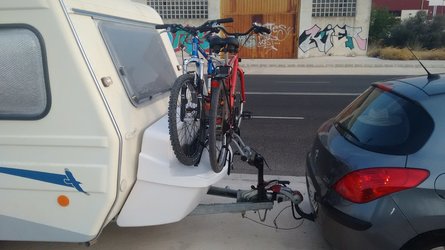

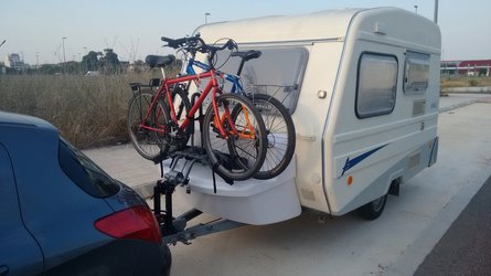

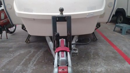

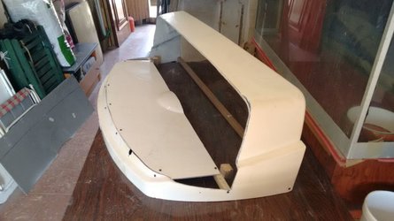

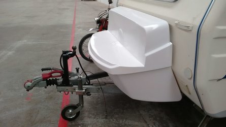

El portabicis, es de Norauto, el soporte hecho por un herrero a medida y el arcon recortado para que encima
quepan las bicis.
Llevas al campo base, desenganchas, poner el portabicis en el coche y des escursion a donde sea.

Trabajazo, si señor. Gracias por las fotos.
Ando dando vueltas a hacer un soporte a medida también.
Esto de tener el arcón delante como las bambinas complica el asunto.

Veo que se ancla solamente en los soportes del cabezal con dos tornillos por cada lado.
¿Con tan poco queda firme y aguanta?
