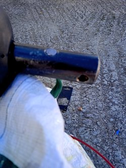

Buenas tardes. Quiero cambiar el estabilizador de mi bambina y me he comprado el alko 3004.
Resulta que tengo problemas para instalar porque el tornillo vertical que engancha el freno de inercia no coincide con los agujeros que lleva el estabilizador. ?alguien ha tenido este problema y lo ha resuelto???.Gracias

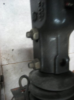

me refiero a esta pieza que hace el cabezal de freno de inercia.

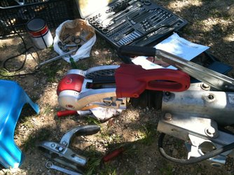

Hola: lo de taladrar no es aconsejable. No sé a qué distancia quedará el nuevo agujero del que tienes en la foto a la izquierda, pero como coincida cerca se va a reducir en ese punto la resistencia a la flexión de la barra de tiro.
Según puedes ver en la foto de un AKS 2000, la distancia entre agujeros horizontales es de 55 mm y la distancia entre agujero horizontal y vertical es de aprox. 45 mm. Estos estabilizadores se pueden montar en las barras de tiro como la tuya que tiene los agujeros a 90º respetando medidas, claro.. Y si no me equivoco, todos los enganches estabilizadores de Alko tienen las mismas cotas, medidas. Saludos.

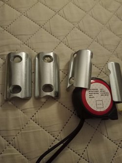

Hola: y hay que tener en cuenta que los estabilizadores de vienen preparados para acoplar a barras de tiro de 50 mm de diámetro, por lo que hay que usar adaptadores, unos casquillos de diferente espesor que ya vienen preparados con agujeros. Las barras de tiro pueden ser desde 35 mm hasta 50mm por eso se utilizan casquillos. Saludos.
Gracias. El problema es que Alko incluye adaptadores para barras de 35mm con agujero horizontal y otros 2 adaptadores con agujero vertical y horizontal pero para barras de 40mm. No entiendo porque. Si miras cualquier vídeo de montaje podrás ver lo que te digo.

Hola, me suena que hay adaptadores de 2,5 y 5 mm de espesor y valen para las barras de tiro de 35, 40 y 45 mm. Saludos.

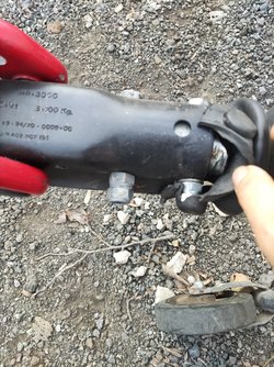

Alko tiene adaptadores, pero no para barras de 35 con agujero vertical y horizontal. Alko no me da una solución,tan sencilla como hacer un adaptador para 35mm con racor vertical como lo tiene para barras de 45 mm. Cuando compras un alko 3004 tienes 2 adaptadores uno para 35 mm con agujeros horizontales que no me sirve y otro para 45 mm pero con agujeros vertical y otro horizontal que si coinciden los agujeros pero no el diámetro.

Buenas, como te dije el mr3000 si admite esa configuracion de taladros, que el tema del diametro no lo se, puedes llamar a la empresa moreno remondo que todavia existe, yo llame para cambiar los ferodos y fueron miy amables

Hola: ¿ y qué problemas tienes para taladrar el agujero vertical en el adaptador?. No es como taladrar en la barra de tiro un agujero para el vertical. El adaptador no hace ningún esfuerzo, solo sirve para adaptar diámetros, por lo tanto se puede taladrar sin problemas. Saludos.
Eso voy a hacer. He modificado el adaptador. A ver si con esto lo consigo. Hoy lo instaló. Ya os contaré por si sirve a futuros colegas. Gracias
