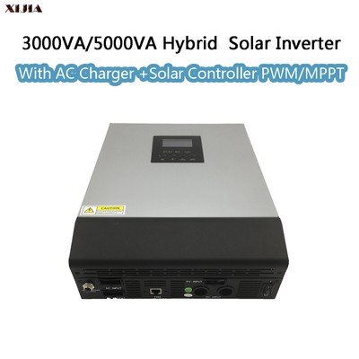

he decidido comprar este sistema hibrido de 24v 2400w. I como ya tengo el generador tambien lo puedo usar. Que hos parece ?

Es mas o menos el que puso Mates y el que tengo yo preseleccionado, te ira bien, pero asegúrate que tiene el contacto para el generador... Aunque yo me olvidaría de pasar de 24 a 12, es mejor poner una fuente de 12v, el inversor se encargara de todo...
Es muy buena idea lo de la fuente de alimentacion, no se me habia ocurrido. De que tama;o deberia ser mas o menos? sobre los 20Amp ?
