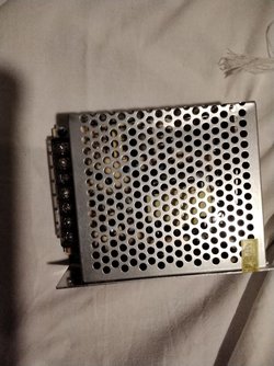

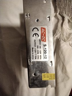

Primero he conectado el coche a la caravana y le he encendido el antiniebla y correctamente le mete 12v a la caravana, pude encender bomba, luz de cocina y luz de baño.
Entonces el problema vino cuando metí el conector macho de la caravana al enchufe hembra que tiene conectada a la batería, hizo algún tipo de corto y me quemo el transformador que llevo instalado de 230v a 12v (para cuando estoy en camping)
No se que ha podido pasar, pero mi conclusión después de ver que los polos estaban bien, es que la hembra está en mal estado.
Otro apunte, era la duda de cargar la batería una vez que voy en circulación.
Pero veo que esto no es posible ya que están independientes totalmente.
Dos cosas importantes: si intentas cargar la batería a través del cable del antiniebla, te costará mucho más que por el 9 (si es que tienes el 9 y está puesto con cable de 2.5mm) Además, si tienes luz de antiniebla en la cv, nunca se cargará del todo, parecido a lo que pasa cuando está el frigo
Y la otra, si has quemado el transformador ¿cómo es que no se ha quemado también la instalación del coche? No tiene sentido que sea la hembra ¿estás seguro que la polaridad está bien?
¿podrías poner una foto del transformador? y de la circuitería que pueda llevar.

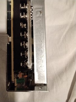

Cargar directamente como si de un cargador de baterías no, pero que le vaya metiendo algo de carga cuando vas en marcha.
Pines el coche lleva 13, pero la caravana 7 solamente, por eso lo de tener que meter antiniebla para que meta 12v a la caravana. La cv no tiene antiniebla.
La cv tiene por la parte de debajo una hembra como la que se le pone al coche.
Y esa hembra, está conectada a una batería que lleva la cv.
Entonces coges el conector macho que enchufas al coche y en vez de al coche, lo enchufas a la parte baja de la cv, así se alimenta de la batería auxiliar.
Fue conectarlo y metió dos petardazos en la fuente.
Cuando la conecte a 220v ya no encendía nada de lo que estaba conectado a la fuente.

Bua, tenías que haber empezado por ahí... o lo entendí mal, pero no sabía que llevabas una de las piñas de 7 y menos aún un adaptador de 13 a 7.
Con lo que llevas no te recomiendo cargar la batería. Y tampoco llevar el frigo en marcha
Por otra parte, esa fuente es un añadido, no es la original de la caravana, que lleva un relé de separación de circuitos. Así que dependerá de como esté montada y por lo visto no estaba preparada para que conectar ahí la piña que va al coche.
Ahora podemos hacer de adivino y pensar cómo está conectada, pero el mal ya está hecho. Menos mal que es barata.
Preguntas:
¿estaba enchufada la fuente a 230 V?
¿Estaba el frigo en marcha cuando pasó esto?
¿Lleva otra fuente más en alguna parte? La original de la caravana
¿Es una Moncayo?
Parecen muchas, pero son de fácil respuesta.

Hola!
Pues pensé que tenía adivinado de que era, pero no.
Resulta que no tenía nada conectado, pensé que ya tenía los 220v, pero no.
Acababa de llegar al camping, quise conectar los 12v y fue cuando peto la fuente.
Creo que hizo corto en la hembra, porque otra cosa no se me ocurre.
He comprobado la polaridad y es correcta, ya que le he probado a meter 12v por la salida de los antinieblas desde el coche y todo ok.
Voy a pillar un enchufe hembra y a ver ?
Que raro que haya hecho corto la fuente, pero si no estaba conectada a 220 V el fallo estará en la parte de 12 V ¿llevará un fusible a la salida? Creo que no suelen llevar.
¿Lo puedes mirar por los agujeros? O abrirla, si te atreves
Le he dado una vuelta a mi tema.
Y no se porque puede ser.
Resulta que en el transformador lo que se rompió, fue los condensadores.
La salida del transformador a 12v está conectada al circuito 12v que también se puede alimentar de batería cuando no estás a 220v.
Entonces tan pronto le metí la batería a la línea de 12v en la salida del transformador entraron 12v de la batería y rompió los condensadores.
Que será?
Espero no haberme liado con la explicación
Los condensadores se rompen por exceso de tensión o por conectarlos al revés. La tensión más o menos estándar para aguantar 12 V es 16 V, aunque es recomendable ponerlos por lo menos de 25 V. Aún siendo de 16 V, deberían aguantar 14 V (con la batería completamente cargada)
Sólo queda que esté conectada al revés. Revisa bien.
Edito: se me ocurre otra cosa. Si lo conectas al revés, haces un corto con el transformador a través de los diodos. Comprueba si se ha estropeado el fusible que debería llevar. Aunque de haberse fundido, no se hubieran roto los condensadores :scratch:
