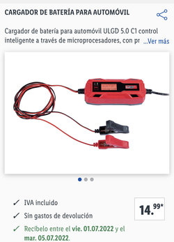

-Creo que tal y como están los precios, me sale a cuentas instalar un cargador de baterías de 220v a 12v del lidl por ejemplo.
-Y cuando no haya opción de 220v, instalación de un kit solar con controlador para que vaya cargando la batería. Un kit de unos 150€/200€
Como lo veis?
El caragdor que tienes que poner tiene que ser de los llamados "inteligentes", que solo cargan la bateria cuando conviene, y si está a tope se desconecta para evitar un sobrecarga.
De esta maneran cuando esta enchufada a 220V, mantiene siempre la bateria cargada, lo que garantiza el alargamiento de su vida util.
Me parece que lso cargadores de Lild no son de este tipo.
Los llamados "inteligentes" son así
Ver el archivos adjunto 4132959
Tengo que ver, pero hay uno en el lidl que creo que si es de ese tipo.
Adjunto foto, ademas el precio es súper llamativo, vamos, que por ese precio se puede probar sin problema.
Algún kit de panel/es que tengáis escuchado que merece la pena?
