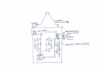

intentare hacer un gráfico mas o menos de como creo que esta la coneccion de la caravana (adjunto:esquema moncayo 430).

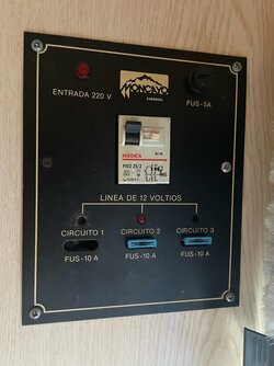

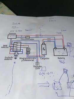

En principio quiero hacer algo como la imagen que adjunto. Sin necesidad de placa. Pondré un booster que cargue la batería en viaje desde la piña, y en camping con un cargador de baterías.

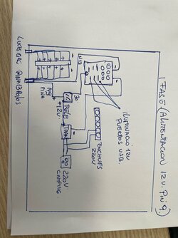

He empezado a comprar accesorios necesarios para montar la fase 1, (lo divido por partes para no equivocarme y no romper nada y tambien por los €€ jejeje), como veis el esquema que ajunto para la primer fase? (pretendo de momento tener luz dentro de la caravana tirando del coche sin tener que hacer demasiados cambios. en 12V solo tengo iluminacion y creo que con el pin 9 (directa sin llave) me valdra para iluminacion de momento. El pin 10 lo reservare para poner un Booster para cargar bateria secundaria en un fururo.

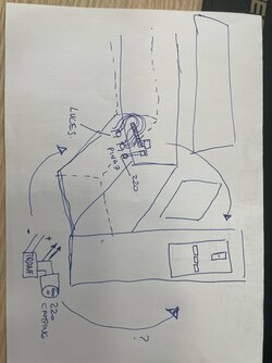

queria preguntar si alguno sabe en que momento sube los cables al cuadro que adjunte en mesajes anteriores. el cuadro de moncayo con 3 lineas 12V de 10 amperios.. Es decir me pregunta es.. (imagen 1 adjunta.), cuando entra desde 220v externo.. primero va al cuadro y luego a la distribucion correspondiente o es al reves.. primero a distribucion de 12 v pasa por el cuadro y luego los artefactos 12v . espero haberme explicado correctamente.
