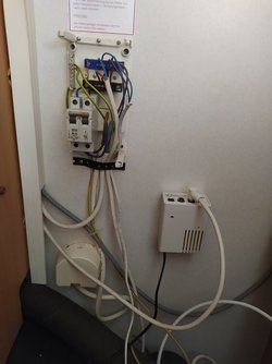

Hola: Promanito, los diferenciales no se usan a 12 V, pues es una tensión no peligrosa. Y la intensidad nominal para un diferencial no es la suma de las nominales de todos los automáticos que de él se derivan, pues eso sería un diferencial muy grande e innecesario. Lo que si es crucial es su sensibilidad, o sea la intensidad de defecto a la que debe de actuar, que es de 0,03 A. o 30 mA. normalmente.
En una caravana con un diferencial de 16 o 25 A. tienes suficiente. Rara vez podrás conectar más de 10 A. en un camping.
Delante del diferencial no es necesario tener otro interruptor automático, pues ya existe en el poste propio del camping, pero por poner se puede poner los que se quieran, que sean necesarios ya es otra cuestión.
