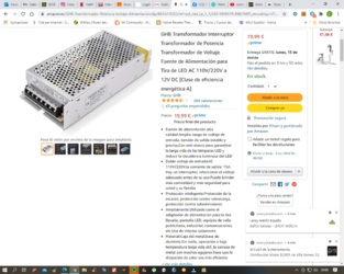

A 12V iria la bomba de agua, extractor i creo que una luz tengo una Moncayo costa azul se ve que los anteriores propietarios le quitaron el transformador i solo funciona a 220V o cuando esta enchufada al coche.tengo una fuente de alimentacion de 110/220V a 12V 15A.
