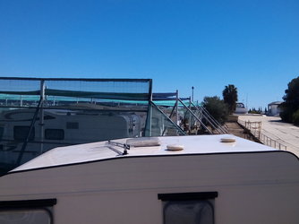

Yo llevo una antena ufo de triax y me va de fábula , la coloque con un soporte pegado y el cable lo pase por el aireador para no taladrar el techo.
