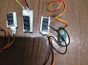

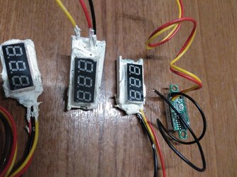

para medir el voltaje tienes unos voltimetros digitales baratitos en amazon, si es en aliexpres aun un poco mas. esos voltimetros recomiendo protegerlos inundandolos con silicona ó masilla, ya no por si se mojan sino por la debilidad de los cables
los voltajes que puse son como referencia, no con exactitud. normalmente esas baterias las despiezo y cargo las pilas en un cargador. ni siquiera tengo aparato para ver su capacidad pues son "bricolajes caseros" que hago sin buscarle muchas prestaciones, solo me guio por el voltaje y su aguante en el tiempo que estan paradas. aparte de marcar su amperaje de nuevas, por ejemplo esas de Dyson te dice que son 2800mA, al ir en serie sabes que es cada pila. en las baterias de los portatiles, ves que dice 4400mA y al abrir ves que van en serie y paralelo ya sabes que en realidad las pilas son de 2200mA.
    258,3 KB · Visitas: 9
    255,8 KB · Visitas: 9
