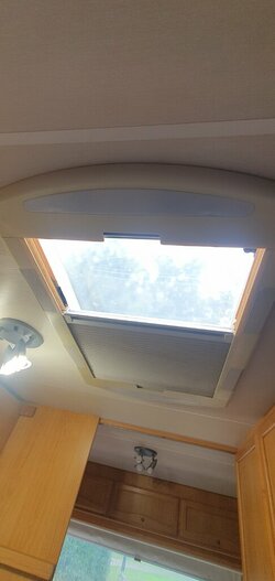

se ha roto parte del plastico que hace de guia del oscurecedor y ademas se ha roto el cablle guia por lo que no puedo cerrarla
No se que modelo o marca de claraboya es, quiero ver si puedo localizar el repuesto y si no es caro sustituirlo, de paso quitar las bombillas halogenas y meterla LED
Si no tocara cambiarla por una nueva, ya he visto videos de como se hace el proceso y siendo un poco mañoso se hace sin problemas, pq llevarlo a un taller de caravanas me van a clavar 200 euros solo en mano de obra...
alguien puede idenfiticar que modelo de claraboya eso o fabricante ? si no pasare al plan B... a cambiarla

al menos ya he visto como desmontarlo, sacando las 4 tapas tiene 2 tornillos en cada tapa, sera facil desmontrarlo, llevo toda la tarde buscando el modelo que es pero no tengo claro si es dometic, truma, a saber... es bastante antiguo y el plastico donde las guias esta que se rompe solo de mirarlo
si no encuentro recambio me planteare cambiarlo por uno con leds y el cristal oscurecido que he visto y me gusta, ademas se abre del todo y no como este que se levanta un poco y corre para el lado
Siento decirte que de esa claraboya no vas a encontrar nada. Además de ser una medida diferente a lo habitual. Creo que tendrás que ir a una heki 2...

ya me han dicho lo que tengo... y si pinta mal la cosa
es una REMIS, medida 900x600
No es una medida standard y solo lo hace remis, y los remis actuales son muy caros
solucion: poner una marca mas normal que sea 960x655 con lo cual hay que cortar la caravana, nada de hacerlo uno mismo, con lo cual el coste se dispara

Solo por dar ideas y no cortar nada ( igual el gasto es menor) y tener algo raro...¿Poner dos claraboyas? Si te cuadra el precio y la medida.
Igual bien realizado queda hasta chulo.
Y práctico.

existen claraboyas de 450x600 ? ademas esta el problema de unirlas y que sea todo estanco... dudo que haya algo asi

Siempre puedes buscar una heki 2 de segunda mano. Yo ya te dije que no la ibas a encontrar, ya la busqué yo en su día...
He mandado correo al distribuidor de España de Remis, aunque no tengo esperanzas
tengo 2 opciones, comprar una remis de 900x600 nueva, aunque no tienen luz y son bastante caras o como dices buscar una heki2 barata y cortar la caravana para adaptar la heki

se ha roto el plastico guia de la persiana oscurecedora, y en Normandia se partio el cable guia.. se esta deshaciendo el plastico
he visto que venden el marco interior de otros modelos, si puedo adaptar uno lo de arriba no hace falta tocarlo, ya que es independiente

la claraboya si no encuentro el marco interior son casi mil euros la broma, y es increible pero de remis no encuentro marcos, tan complicada es esta marca?
