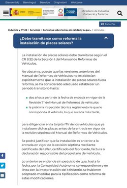

En estos momentos, salvo en determinadas ITV de algunas comunidades no están diciendo nada, la nueva norma no es solo que no esté aún publicada, es que no está aprobada, pero la idea inicial era que placas solares, toldos, portabicicletas y alguna cosa más se tendrán que homologar..., ¿como quedará la cosa?... pues lo iremos viendo si tal como han dicho quieren que entre en vigor en Octubre de este año, algunos enlaces sobre este tema...
Y lo que el Ministerio de Industria tiene puesto en su pág. Web al respecto a fecha de hoy,
