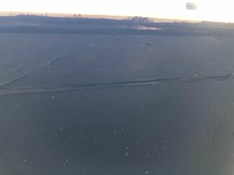

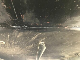

Mira te pongo alguna foto ya terminado, si ves la trasera está sellada con silicona en la junta superior para evitar posibles entrada de agua .
En la del suelo se ve la junta que te comentaba que yo aproveché para salir desde ahí con corte limpio , la otra junta que ves , es porque yo usé dos tableros porque no podía transportar uno entero , pero lo mejor es uno entero de medidas exactas , facilita mucho el trabajo .

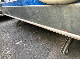

Y la última , aunque no se ve muy bien , te muestro que yo el embellecedor trasero lo dejé un poco por debajo de la madera y la L de aluminio , así evito que filtre para adentro y si cuela algo de agua se va al suelo .
