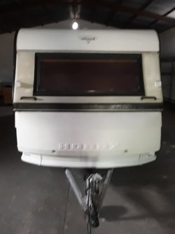

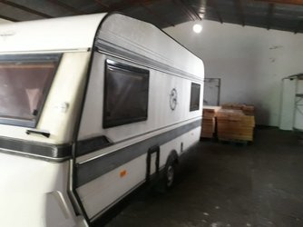

Antes de nada me presento, soy Antonio de Sevilla y me acabo de comprar una caravana hobby Prestige 460 del 1989.
Hobby Prestige 460 1990 dejo este enlace que aunque no es mi caravana es exactamente la misma en breve os subo fotos de la mía.
Mi idea es pediros ayuda y opinión ante la avalancha que se me viene encima, además de ir documentando todo el proceso de cambio de la caravana.
Para empezar os dejo mi lista de actuaciones y si creéis que me dejo algo atrás indicarme. El objetivo es conseguir una caravana bonita y autónoma.

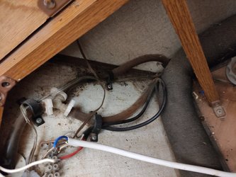

- Reformar baño, hacer funcional la ducha y con agua caliente.
- Instalación eléctrica mejorar lo que hay sanear un poco.
- Instalación de gas me da mucho miedo y no se que hacer con ella.
- Reparar humedades están localizadas en una ventana pero están
- Instalar AA no se si normal o especial de caravana.

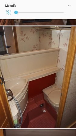

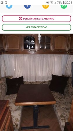

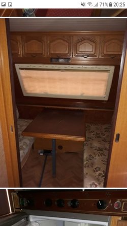

Bueno como lo primero es lo primero, y aunque es muy cutre subo las fotos que me paso el antiguo dueño. La caravana me ha costado 3000 euros, ya la he comprado y en mi caso creo que hecho buena compra pero me gustaría que me dierais vuestra opinión pues la idea es que otras personas que estén como yo tenga una orientación.

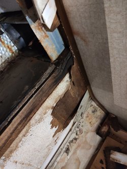

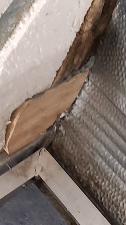

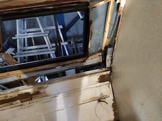

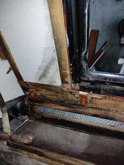

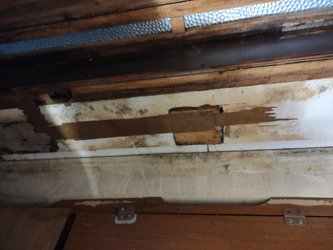

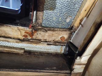

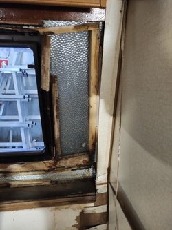

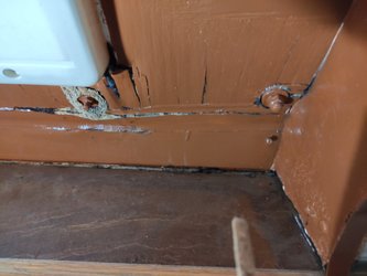

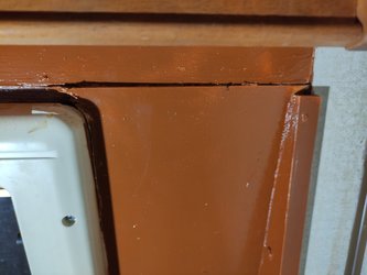

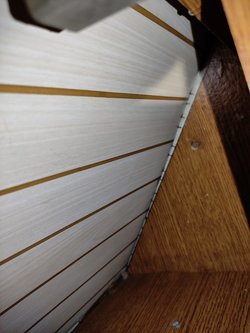

Hoy os paso foto como digo están localizada en una ventana en la esquina de abajo, esa zona se nota como mas blanda al tocar
Ufffffff
Mucho ánimo....
Y que no aparezcan mas sorpresas....que casi seguro que asomaran.
Fijate en las esquinas delanteras con el suelo .
Sanea todo lo que puedas .

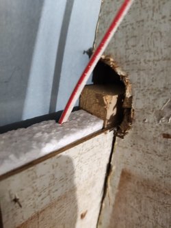

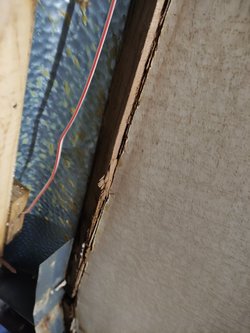

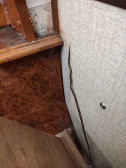

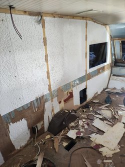

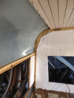

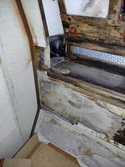

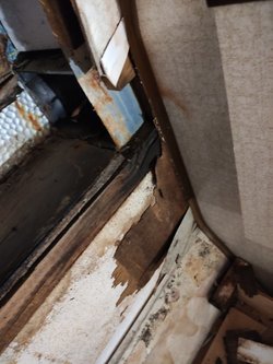

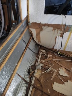

Bueno los prometido es deuda, las fotos van desde el suelo al techo abajo no he visto nada salvo mierda tocas el panel y se ve duro en la zona media es donde esta peor. Tengo 3 posibles candidatos para entrar agua ventana, el pomo exterior o maneta para mover la caravana los tonillos son los que se ven en la foto y o la ventana.
Que os parece? me gustaría mucho saber vuestra opinión y si conocéis algún brico sobre como cambiar se panel estaría muy bien.
Como esto lo leerán gente que este en la casilla de salida decir que hoy cuando hemos estado haciendo valance de daño y cosas a cambiar mi mujer se agobiado bastante, creo que no era consiente de donde nos metíamos.

No quiero ser pesimista ante todo, pero me temo es más profundo el tema de lo se ve.
Cambiar el panel sólo, creo que no es el arreglo.
Esa pared tiene pinta de tener todos los listones podridos. Levanta el panel a ver que te encuentras, pero ya puestos sanearía toda esa pared. Si simplemente cambias el panel, sigues con el problema de entrada de agua que es lo que tienes que atajar.
Suerte!!!
Suerte!!!
Se veía venir......
Buenos días, antes de todo muchas gracias.
La verdad creo que por desconocimiento no le di una importancia extrema. Mi idea es abrir ese panel cambiar uno o 2 listones, reparar las tres posibles entradas de agua, aprovechar y meter el los tubos del aire acondicionado por la pared inyectar espuma de polietileno volver a montar un panel nuevo pintar y ya
Pero leyendo vuestros comentarios me siento como un cochinillo al matadero que no sabe donde se esta metiendo
Creéis que pueden estar afectadas mas paredes ? o solo donde se note blando.
Por otro lado sabéis de algún brico o video en youtube donde hagan eso, los que veo lo tratan muy de pasada.
Sanea todo a fondo......
No le metas espuma pon ailante. Tipo polispan o similar, que hagas una especie de "chapa sandwich" entre la chapa exterior y el panel rellenando los huecos entre listones. Que es como vienen de fábrica.
Desmonta la ventana y luego la vuelves a mo tar sellando muy bien tanto las uniones con el perfil de techo con paredes, la ventana y los tiradores. Por cierto la zona de los tiradores la reforzaría con un tablero más grueso y poniendo una pletina metálica sobre el panel para darle fuerza.
No utilices nunca silicona te recomiendo polímero MS de una marca decente. Con el polímero no hace falta poner butilo. He abierto un hueco poniendo una puerta exterior bajo la cama y lo he sellado con MS.

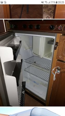

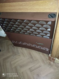

Pues al final lo voy a dejar para cocina y calefacción. Por qué la nevera no estaba muy allá y encima he leído que no enfría mucho y por hay no paso una cerveza caliente debería ser delito.
Yo el gas lo he quitado, la cocina va fuera, el hornillo de gas de toda la vida y calefaccion no podria decirte.

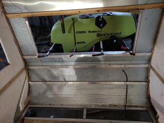

Buena perdón por no entrar antes pero el poco tiempo que he tenido se lo he echado a la caravana. Os subo unas fotos para que veais los avances por llamar de alguna manera. Por otro lado la parte de abajo que aun tiene poliespán esta pegada ¿Sabéis alguna forma para despegar la espuma ??

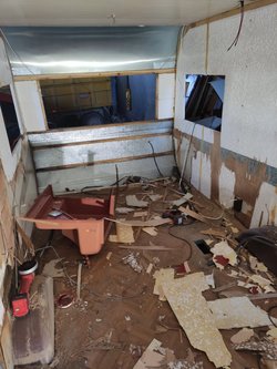

Yo quiero que la caravana sea autónoma y por tanto me gustaría cocina y ducharme en ella. Mi idea es no montar nada fuera.
Buenos días,

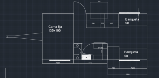

Os dejo los avances y pediros opinión a ver que os parece mi idea. Como podéis ver lo he desmostado todo si lo se no me meto ni loco pero ya metido en el ajo no me atrevía a dejar algo con humedad. Además el baño era muy pequeño y el objetivo es tener una caravana autónoma. cad caravana.PNG
Por otro lado dándole vueltas a la cabeza me ha salido este diseño. De izquierda a derecha, la idea es una cama de 1350 después cocina y baño y por ultimo la zona de banquetas para comer. En el baño la idea es de montar un plato de 1100+- x 700 al final queda un pequeño rellano de unos 500 y una ducha 570x700. ¿ Como lo veis, creéis que será muy pequeño ??
Por otro lado para montar el cuarto de baño mi idea es usar esto
Paredes de tubo de aluminio y en vez de forrarlas con madera usar esto me parece un poco caro pero no he encotrado nada mas barato si sabeis algo mas economico decirme.
de esa forma creo que la adiós humedad, por otro lado en ese lado la caravana no tiene ventana, ¿creéis que seria bueno poner una ventana en el cuarto de baño?
La cocina voy a montar 1 mueble de 60 otro de 20 y la nevera. la idea es tener 140 de muebles bajos y alto.
La cama también quería preguntaros si le pondrías algún tipo de puerta separadora o lo dejarías diáfano.
un saludo

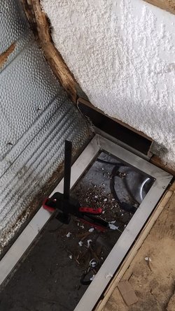

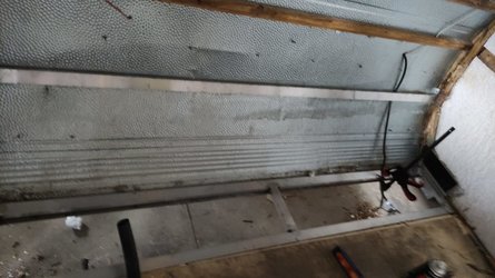

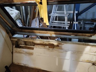

Bueno pues poco a poco vamos avanzando, he quitado el suelo y sananeado el trozo de la parte de atrás. Como os comente estoy cambiando los listones de madera por perfil de aluminio. En la primera imagen el perfil que va en la zona de delante. La verdad es un poco desesperante y muy tedioso pero bueno poco a poco va viendo algo la luz.

¿Cómo piensas sujetar los paneles interiores? Eso de la estructura de aluminio no lo había visto nunca.
Y otra cosa: ¿Has probado la nevera trivalente antes de descartarla? Igual funciona bien.
Los paneles con pegamento de contacto igual que si fuera madera.
La verdad es que no tengo pendiente probarla pero como dicen que enfría poco y yo el tema del gas me da miedo pues no sé dependera de cómo esté el presupuesto

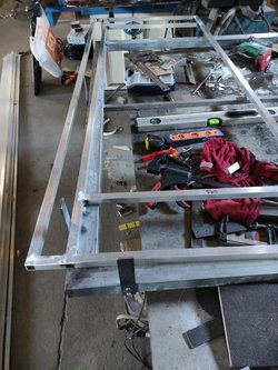

Con los perfiles de aluminio te aumentará el peso ¿no? tienes que vigilar eso. Yo pensé en poner perfiles pero de PVC pero vi la dificultad para sujetarlos el peso iba a ser mas ligero seguro.
El aluminio es 6063 que es con el que se montan los cuadros de bici, prácticamente es igual se diferencia gramos en el peso listón 20x20 Madera 0.22kg/m alu 0.315kg /m. De todas formas creo que lo recuperare todo al hacer las paredes del cuarto de baño con aluminio y alucónbond o panel de pvc.
os dejo este enlace que creo puede ser interesante para saber los peso teóricos de la madera.
También como puedes ver en la foto de la estructura que estoy soldando, en la parte de abajo lleva un marco de 100 x 1700 +- eso en la caravana es un listón de madera maciza.
pues tengo entendido que el pvc es mas ligero todavia ¿no? y resistente no se estropea con el paso del tiempo.
