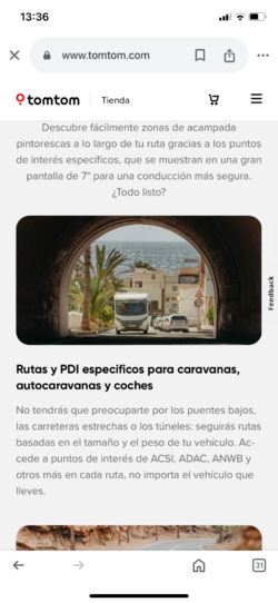

Buenas, yo tengo desde hace poco el tomtom camper go max y por ahora bien. No obstante antes de salir compruebo la.ruta que me da por si pasa por alguna población para estar más seguro, pero por ahora me lleva bien. Se pueden grabar varios vehículos, por lo que vale para ir con caravana, autocaravana y coche.
El planificador de viajes del TomTom te permite poner que vas con caravana, y planear la ruta. Aunque el aparato sea para coche, como has planificado la ruta en casa con caravana, te lleva por donde tu has planeado. Además verifico con Google Wiew los puntos sospechosos de la ruta. Y ademas tambien utilizo Via Michelin para contratar la ruta.
Ahora, esto implica preparar el viaje con antelacion, si me subo al coche y le digo al TomTom que me lleve al sitio X por dodne el quiero, segurmamente me la liara.
