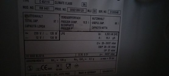

Hola José Luis, gracias por contestar, es una Dometic de Electrolux. TYPE C40/110. MOD.NO RM 6401Gracias @muchabeer , aunque sin saber marca y modelo, solo es hablar por hablar, hay algunas que se pueden cambiar y otras que hay que cambiar la puerta entera y otras que ni he visto, por lo que no sabría decirte.
De la gama 6000, hay que comprar la puerta, al parecer la goma viene de fábrica pegada, repuesto número 99 -> RM6000 Series C10 Door - CaravanningEquipment.com StoreHola José Luis, gracias por contestar, es una Dometic de Electrolux. TYPE C40/110. MOD.NO RM 6401Ver el archivos adjunto 4129606

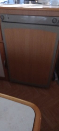

Buenas ,aprovecho que está José Luis por aquí ?, yo también quiero cambiarle la goma a la puerta de la mía pero no sé el modelo ya que en las pegatinas que trae no se aprecia, es una trivalente de una caravana Moncayo Orotava del 90, creo que es un Electrolux . Sabrías el modelo y dónde la puedo conseguir? Es como el de la foto.
Hola y gracias de nuevo,te mando una foto de la puerta a ver si es la que tú dices.La puerta 200€ más portes -> Electrolux Dometic Caravan Fridge Door Assembly with Seal 2412383107
Nuhima la tiene en 212€ -> https://
Te lo agradezco muchísimo.Nuhima la tiene en 212€ -> https://repuestosnuhima.com/tienda/puerta-rm6401-p-28530.html#.YfgMDWiCE1I
Lo siento, sin saber el modelo de Electrolux no puedo buscarte lo y por modelo de caravana me es imposible saberlo.
Te lo agradezco muchisimoNuhima la tiene en 212€ -> https://repuestosnuhima.com/tienda/puerta-rm6401-p-28530.html#.YfgMDWiCE1I

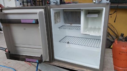

Me está chorreando agua la placa metálica que hay dentro que enfría, no sé si es debido a que la puerta no cierra bien.Eso he estado viendo son carísimas madre mía!!!
Seguro que es eso. Es el mismo efecto de condensación que pasa en los split de aire acondicionado. Al no estar hermética la nevera no para de entrar aire caliente, por eso te chorrea.Ya tuve algunos problemas con ella y ahora siempre
Muchas gracias Manuel!!!Seguro que es eso. Es el mismo efecto de condensación que pasa en los split de aire acondicionado. Al no estar hermética la nevera no para de entrar aire caliente, por eso te chorrea.
