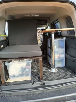

Yo también estoy pensando en pillarme ese generador (si lo encuentro a buen precio porque donde está disponible está un poco caro) y me gustaría saber dónde lo colocas en la furgo. Porque por las dimensiones que tiene no lo puedes dejar colocado debajo de uno de los asientos ¿verdad? Yo también tengo una Rifter y no sé dónde acoplarlo para poder dejarlo más o menos fijo y poder dar corriente a la nevera y las bombas del agua que van en el mueble camper.
Muchas gracias!!
Pues la verdad es que todavia no lo he podido estrenar :cry:, ni si quiera he pensado todavia donde colocarlo. Un sitio podria ser en la base, que mide unos 15 cms de ancho, de las ventanas traseras, esto en parado, porque me da que debajo de los asientos seria complicadillo, a parte de la incomodidad para acceder a los botones y conexiones. Si me falla ese sitio lo pongo encima del mueblecito cajonera que se ve en la foto y que justo tiene la altura de la base de la ventana. Buscar el sitio para la nevera es otro cantar..... ?.
Mola mucho como lo tienes montado. ??
Sobre el sitio del generador yo lo pondría en el hueco de la consola central si no estuviera.
